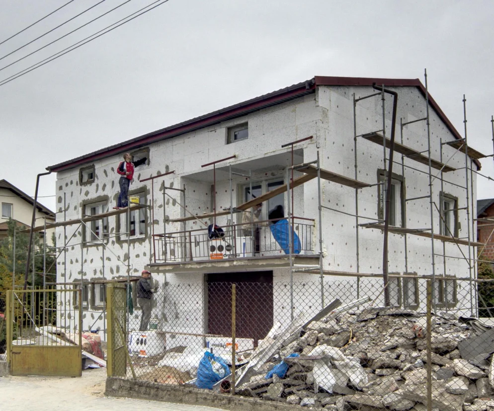

Jak poprawnie zamocować termoizolację do ścian – techniki i błędy
Płyty termoizolacyjne mocuje się najczęściej zaprawą klejącą. Klej nanosi się na spód płyty po obwodzie i w kilku punktach pośrodku. W szczególnych miejscach, na przykład tam, gdzie połączenie powinno być wyjątkowo solidne, klejem pokrywa się całą spodnią powierzchnię płyt. W przypadku płyt z wełny trzeba najpierw zagruntować płytę od spodu, nanosząc cieniutką warstwę kleju na całą powierzchnię.
Kilka systemów zakłada zastąpienie kleju mineralnego klejem w puszce. To montażowa piana poliuretanowa. Bywa stosowana wyłącznie do płyt styropianowych.
Płyty układa się tak, aby ich pionowe krawędzie w poszczególnych rzędach nie wypadały w jednej linii. Muszą być przesunięte o mniej więcej połowę długości płyty.
W wewnętrznych i zewnętrznych narożnikach co druga płyta z jednej strony powinna zazębiać się z płytą ze strony przeciwnej. Przy układaniu na mijankę nie jest to trudne.
Pionowe krawędzie sąsiednich płyt nie powinny wypadać w narożach okien, bram ani drzwi. Styki muszą być odsunięte od tych newralgicznych punktów na minimum 10 cm. Wymaga to docinania płyt w kształt litery L.
Kołkowanie ocieplenia – kiedy i jak poprawnie wykonać stabilizację izolacji
Gdy wszystkie płyty znajdą się na swoim miejscu, można je kołkować, czyli dodatkowo stabilizować specjalnymi łącznikami. Normalnie płyt styropianowych kołkować nie byłoby trzeba – tylko wełniane, ale przy dokładaniu warstwy do warstwy, lepiej z tego nie rezygnować. Informacja o tym, ile kołków będzie potrzeba i jak je rozmieścić, musi znaleźć się w projekcie ocieplenia.
Kołków można nie stosować tylko wówczas, gdy styropian mamy zamiar przyklejać do podłoża będącego w dobrym stanie. W każdym innym przypadku kołkowanie jest konieczne. Użycie kołków jest też wymagane, gdy ściana budynku przekracza 8 m wysokości. Wełna zawsze wymaga dokołkowania.
Kołki dobieramy do rodzaju materiału ociepleniowego – inne do wełny, inne do styropianu. Są też kołki uniwersalne. Warto wybrać takie, które zagłębiają się w warstwie ociepleniowej, a wnęki powstałe po ich okrągłych talerzykach zasklepia się krążkami z materiału termoizolacyjnego. Do ścian z pustaków i cegieł kratówek wybieramy kołki z przedłużoną strefą rozprężenia.
