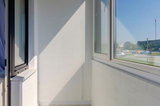

Loggia to wnęka w bryle domu, która jest połączona z wnętrzem drzwiami i oknami. Najczęściej projektuje się ją jako miejsce, w którym można spędzać czas na świeżym powietrzu.
Co ciekawe, w prawie budowlanym nie ma definicji balkonu, loggii czy tarasu. Definicję loggii często określa się na podstawie słownika języka polskiego. Za loggię uważa się wgłębiony balkon, wnękę balkonową otwartą na zewnątrz. Przyjmuje się, że jest zadaszona.
Zwykle jest otwarta tylko od frontu - nie ma ściany zewnętrznej, ale może być otwarta też po bokach, jeśli ściany te będą miały wielkie otwory. Często jest sytuowana na górnej kondygnacji pod dachem. Bywa, że stanowi zadaszenie tarasu, który może się pod nią znajdować. Może znajdować się także na parterze.

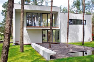

Zalety loggii - komfort, funkcjonalność i potencjał aranżacyjny

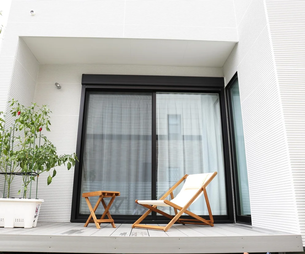

To znacznie więcej niż tylko balkon – to półotwarta przestrzeń, która pełni funkcję przytulnego przedłużenia mieszkania. Dzięki bocznym ścianom i zadaszeniu stanowi zaciszne miejsce wypoczynku, skutecznie osłonięte od wiatru, deszczu oraz nadmiernego nasłonecznienia. To idealna przestrzeń na poranną kawę, wieczorną lekturę czy relaksującą chwilę w ciągu dnia – niezależnie od pogody.
Loggia zwiększa powierzchnię użytkową domu lub mieszkania, wprowadzając dodatkową strefę, którą można zagospodarować według indywidualnych potrzeb. Może pełnić rolę zielonej oazy z roślinami doniczkowymi, kącika do pracy czy nawet mini siłowni.

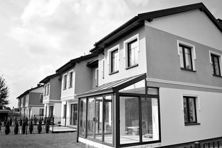

Coraz popularniejszym rozwiązaniem jest zabudowa loggii przeszkloną ścianą – dzięki temu można stworzyć efektowny i funkcjonalny ogród zimowy. Taka aranżacja nie tylko podnosi estetykę wnętrza, ale też poprawia komfort termiczny oraz wpływa na lepsze doświetlenie pomieszczeń sąsiadujących z loggią. To przestrzeń, która łączy przyjemne z pożytecznym – daje więcej światła, spokoju i możliwości.

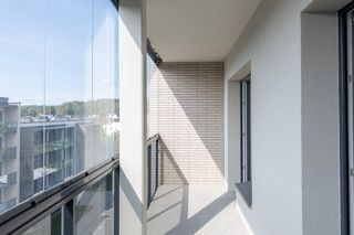

Loggia jako wnęka w budynku musi być dobrze ocieplona. Warstwy termoizolacyjne na ścianach i pod podłogą powinny płynnie łączyć się z ociepleniem pozostałej części elewacji, tak żeby nie powstały tam mostki cieplne. Jej płyta stanowi przedłużenie stropu. Styk obu części konstrukcyjnych można ocieplić, stosując łączniki balkonowe. Ocieplenie płyty może być także umieszczone w jej warstwach. Płyta loggii może być podparta na murach nośnych lub słupach. Płyta powinna być wykonana ze spadkiem 1,5-2% na zewnątrz w kierunku krawędzi. Należy zabezpieczyć ją przed wilgocią.
    Posadzkę loggii wykańcza się płytkami ceramicznymi lub deskami tarasowymi. Po stronie zewnętrznej musi być wykonana balustrada chroniąca przed upadkiem. Powinna być na tyle mocna, żeby wytrzymała ciężar napierającej na nią osoby. Można ją wykonać z drewna, prętów stalowych, tafli szkła. Wybierając sposób mocowania, warto pamiętać, że lepiej to zrobić od czoła, bo wtedy nie uszkodzimy hydroizolacji płyty i materiału wykończeniowego.

      Reprezentacyjna loggia na frontowej elewacji była niegdyś jednym z obowiązkowych elementów domów kostek. Podczas przebudowy często zostaje ona jednak zlikwidowana, a jej powierzchnia zwiększa wnętrze salonu. Pod loggią na froncie budynku często był wjazd do garażu w przyziemiu. Obecnie oba te elementy są likwidowane, żeby stworzyć nowoczesną elewację. Stare elementy zastępują duże przeszklenia, bywa, że wysokie na dwie kondygnacje.
