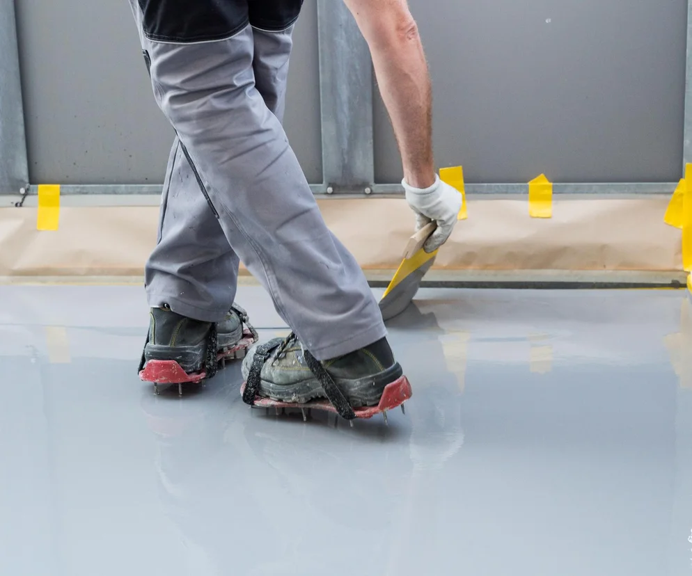

Przykładem takiej realizacji jest budynek przy ul. Branickiego w warszawskim Wilanowie, gdzie podczas remontu balkonów zrezygnowano z tradycyjnego wykończenia płytkami ceramicznymi. Problem, który tam wystąpił, dotyczy wielu podobnych inwestycji w całej Polsce. Tradycyjne materiały nie wytrzymały trudnych warunków klimatycznych – liczne cykle zamarzania i rozmarzania spowodowały ich pękanie oraz odspajanie się.
Płytki ceramiczne zostały zastąpione bezspoinowym systemem balkonowych powłok opartym na żywicach PMMA, odpornym na wilgoć, obciążenia mechaniczne oraz zmiany temperatury (Triflex BFS).
Newralgiczne miejsca, takie jak połączenia z ramami drzwi balkonowych, obróbki cokołów i narożniki, uszczelniono dodatkowo systemem Triflex ProDetail. Produkt ten został również zastosowany podczas remontu tarasu dachowego w dwukondygnacyjnym apartamencie w centrum Krakowa. Powierzchnia tarasu stała się nieszczelna, a na betonie pojawiły się pęknięcia oraz ubytki. W wyniku koniecznego remontu nie było możliwości zwiększenia obciążenia stropu, co miało duże znaczenie ze względu na ogród usytuowany na dachu i jego wyposażenie.
Hydroizolacja balkonu na bazie żywic PMMA
W dużej mierze to detale decydują o szczelności całego systemu, jeśli chodzi o izolację balkonów i tarasów. Dlatego coraz częściej wybierane są systemowe hydroizolacje bazujące na żywicach PMMA. Charakteryzują się one elastycznością, szczelnością oraz wieloletnią trwałością.
Inwestor musi jednak liczyć się z wyższymi kosztami początkowymi, ale w dłuższej perspektywie rozwiązanie to może okazać się bardziej opłacalne, ponieważ ogranicza liczbę napraw i zapewnia spokój użytkowania na wiele lat.
Należy jednak podkreślić, że o efekcie końcowym decyduje również prawidłowa aplikacja produktów. Z tego względu, wybierając hydroizolację balkonu opartą na PMMA, warto powierzyć prace fachowcom, którzy zadbają o odpowiednie przygotowanie podłoża, dobór gruntów oraz kontrolę przebiegu prac. Część producentów współpracuje wyłącznie z przeszkolonymi wykonawcami, co pozwala zachować pełną kontrolę nad jakością oraz zapewnić długotrwałą szczelność tarasów i balkonów.
