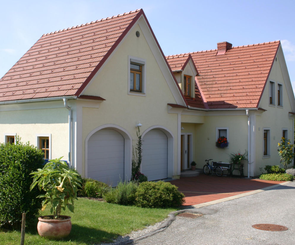

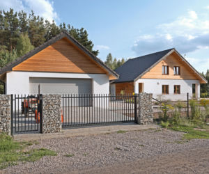

W wielu projektach garaż jest połączony z domem – dobudowany z przodu lub z boku, tworzący odrębną bryłę, lub zupełnie schowany w budynku. Na małych działkach taki garaż jest lepszym rozwiązaniem niż garaż wolno stojący. Poza tym połączenie garażu z domem daje możliwość uzyskania wygodnego przejścia – z garażu wprost do wnętrza – które jest zarazem drugim, gospodarczym wejściem do domu.
Jeśli garaż jest nieogrzewany, każda jego ściana wspólna z budynkiem mieszkalnym musi mieć takie parametry izolacyjne jak ściany zewnętrzne domu. Ściany i stropy garaży wbudowanych w dom muszą też zapewniać wymaganą izolację akustyczną. Przegrody powinny być szczelne, aby spaliny lub opary paliwa nie mogły przenikać do sąsiednich pomieszczeń. Drzwi między garażem a domem muszą mieć odporność ogniową co najmniej 30 min.

Ze względu na konieczność ochrony przed hałasem i przenikaniem zapachów benzyny i spalin wewnętrzne przejście z garażu do domu powinno prowadzić przez wiatrołap lub oddzielony drzwiami korytarz gospodarczy.
Aby sąsiedztwo wjazdu do garażu nie było zbyt uciążliwe dla mieszkańców, trzeba zachować odpowiednią odległość między wjazdem do garażu a oknami.
Według przepisów odległość między wrotami garażu a najbliższą krawędzią okna powinna być nie mniejsza niż 1,5 m. Odległość od okna nad garażem można pomniejszyć do 1,1 m, jeżeli nad wjazdem wykonano daszek z materiałów niepalnych wystający co najmniej 0,6 m z lica ściany.
