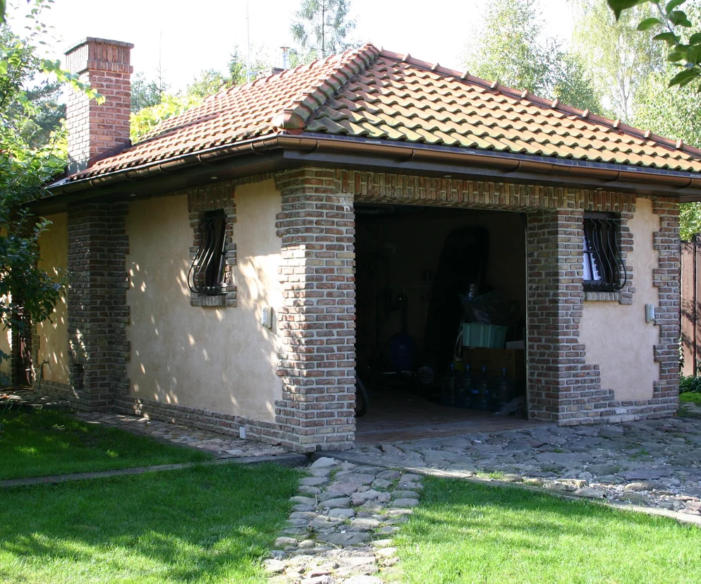

Garaż murowany
To najtrwalsze i najdroższe rozwiązanie. Jeśli zdecydujemy się na ten wariant, warto dopasować architekturę i styl garażu do budynku mieszkalnego. Garaż można zbudować z cegieł, betonu komórkowego, pustaków ceramicznych, także w wersji z ociepleniem zależnie od tego, jak będziemy go wykorzystywać. W garażach murowanych wstawia się często bramy segmentowe lub rolowane, a nie tylko proste rozwierne lub uchylne. Garaż murowany może być rozbudowany o przydomowy warsztat i mieć pełne zaplecze sanitarne. Koszt wzniesienia takiego budynku zaczyna się od kilkudziesięciu tysięcy złotych.
