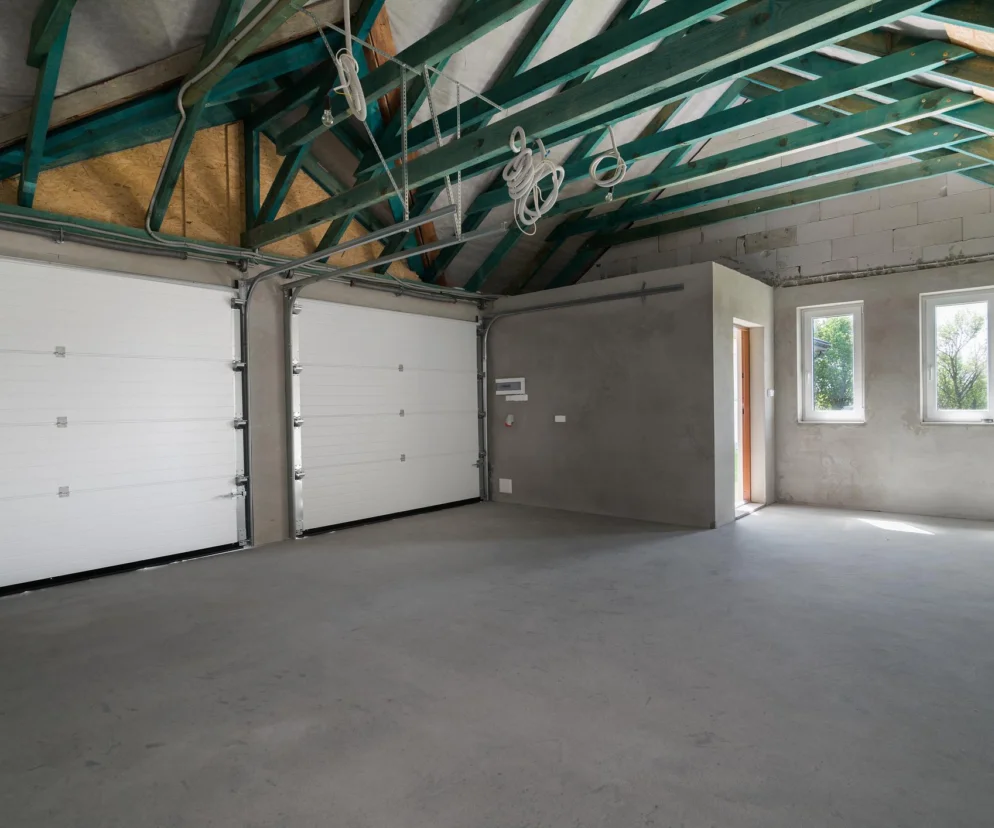

Posadzka betonowa w garażu
Beton surowy łatwo wchłania wszelkie zanieczyszczenia, zostają na nim ślady brudnych butów, samochodu, kosiarki zielonej od trawy. Bardzo trudno jest usunąć takie plamy. Jeśli posadzkę w garażu wykonamy z masy samopoziomującej i ją przeszlifujemy, będzie mniej podatna na zabrudzenia. Najprostszym i najtańszym zabezpieczeniem betonu przed zniszczeniem, zaplamieniem jest zaimpregnowanie go bezbarwnym preparatem akrylowo-silikonowym lub epoksydowym (dwuskładnikowym). Nakładamy je wałkiem lub pędzlem, najlepiej w dwóch warstwach, odczekawszy, aż pierwsza wyschnie. Posadzka jest gotowa do użytkowania po dwóch-trzech dniach. Mamy także do wyboru trzy rodzaje farb:
  • akrylowo-silikonowe,
  • uretanowo-alkidowe
  • epoksydowe.
Farbę nanosimy wałkiem lub pędzlem dwiema warstwami w odstępie kilku, a nawet kilkunastu godzin. Farby akrylowo-silikonowe rozcieńcza się wodą, uretanowo-alkidowe – benzyną lakierniczą. Farby (i impregnaty) epoksydowe są dwuskładnikowe, przed malowaniem trzeba połączyć oba składniki i dokładnie wymieszać je wiertarką z mieszadłem. Do zagruntowania podłoża rozcieńcza się je wodą (10-20%). Najszybciej schną farby akrylowe – już po kilku godzinach można po nich chodzić. Farby uretanowo-alkidowe potrzebują 16 godzin, a po posadzkach betonowych wykończonych farbami epoksydowymi można chodzić po 24 godzinach od położenia ostatniej warstwy. Jednak proces utwardzania żywicy trwa aż pięć dni.
Sprawdź też:
Do garażu są polecane najtrwalsze i najbardziej odporne na ścieranie oraz związki chemiczne (benzyna, płyn chłodniczy, olej napędowy, etanol, kwas solny – roztwór 10%) są farby uretanowo-alkidowe i epoksydowe. Farby są dostępne w kolorach z palety RAL lub paletach producentów. Ich wydajność wynosi 3-5 m2/l. Impregnaty i farby do betonu to rozwiązanie dość tanie, ale nie idealne. Polana wodą posadzka robi się śliska. Aby temu zapobiec, trzeba użyć farb z wierzchnią warstwą strukturalną. Nadal łatwo się brudzi, lecz teraz można ją łatwiej umyć. Powłokę należy odświeżać co trzy-cztery lata.

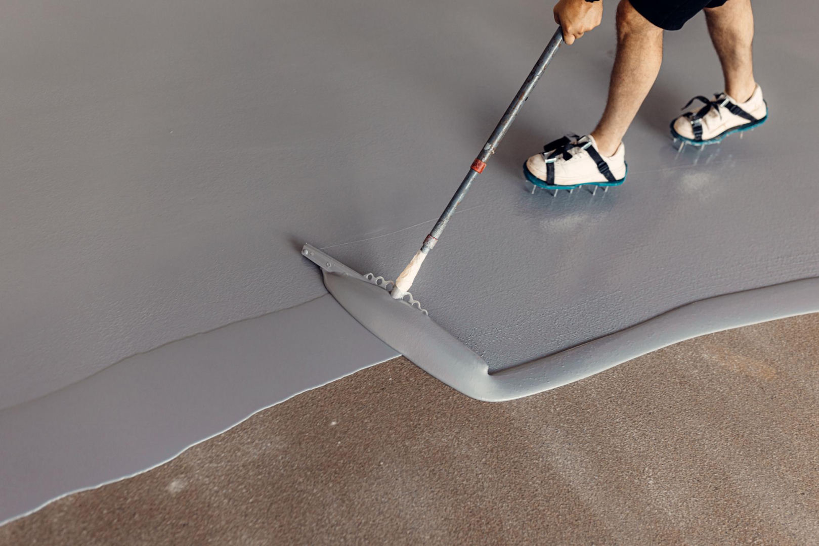

Posadzki żywiczne w garażu

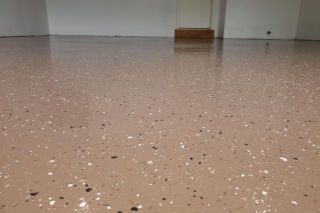

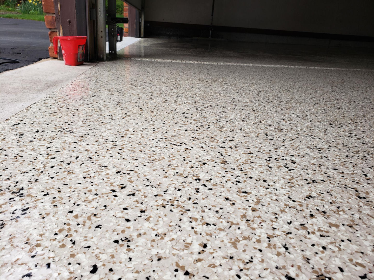

Posadzki żywiczne z żywic epoksydowych i poliuretanowych kiedyś były wykonywane tylko w obiektach przemysłowych. Teraz coraz częściej są stosowane w prywatnych domach. Jako posadzka na ekstremalne warunki sprawdzają się znakomicie. Są odporne na nacisk, ścieranie, uszkodzenia mechaniczne, a także wiele substancji chemicznych (smary, tłuszcze, oleje), praktycznie cały zestaw chemii samochodowej, na którą mogą być narażone w garażu. Ten rodzaj wykończenia powinien być wykonywany przez wyspecjalizowaną firmę.
Żywica epoksydowa (poliuretany są stosowane na zewnątrz) przygotowywana jest z dwóch składników, które muszą być bardzo precyzyjnie odmierzone i wykorzystane w odpowiednim momencie po połączeniu. Kolejne warstwy muszą nie tylko wyschnąć, lecz także stwardnieć. Proces wylania posadzki trwa zwykle trzy-sześć dni. Posadzka (o grubości 2-4 mm) składa się z kilku warstw: gruntującej, pośredniej (doszczelniającej) i zasadniczej. W dwóch wyższych (lub tylko w warstwie nawierzchniowej) może być domieszany piasek kwarcowy o wielkości ziarna 0,1-0,3 mm. Można także zastosować efekty dekoracyjne, na przykład kolorowepłatki lub wykończenie w wersji metalik. Posadzki z żywicy epoksydowej te są idealnie gładkie, z połyskiem, nie wymagają dodatkowych zabiegów konserwujących, wystarczy je myć wodą z takim samym środkiem jak do płytek ceramicznych. Dobrze wykonana i prawidłowo eksploatowana powłoka żywiczna wystarczy na kilkanaście lat.
