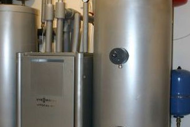

Autor: Archiwum serwisu Gdy na kocioł wydzielimy osobne pomieszczenie, łatwiej będzie zmieścić pozostałe elementy instalacji grzewczej, np. naczynie wzbiorcze, pompy obiegowe.
Najczęściej kotły c.o. instaluje się w pomieszczeniu technicznym, którego lokalizacja jest określona w projekcie budynku. Takie rozwiązanie wynika z wygody – można tam umieścić całą rozdzielnię instalacji. Każda kotłownia musi spełniać warunki, jakie wymusza wielkość i moc kotła oraz używanie konkretnego rodzaju paliwa. Najmniej kłopotliwa jest kotłownia na gaz ziemny. Gaz płynny ma dodatkowo szczególne wymagania wynikające z tego, że w przeciwieństwie do ziemnego jest cięższy od powietrza.
