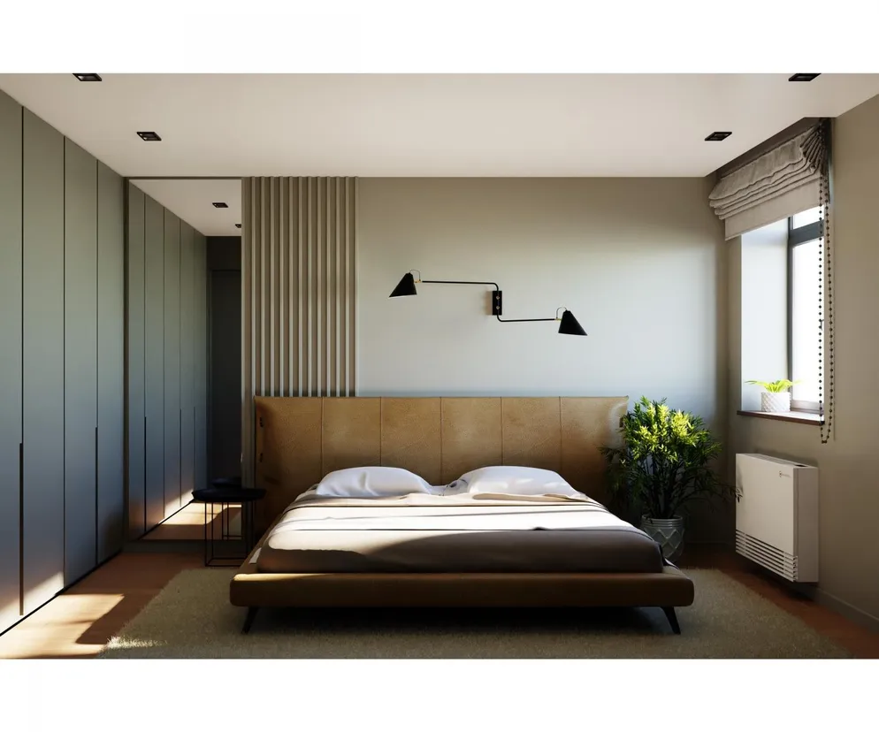

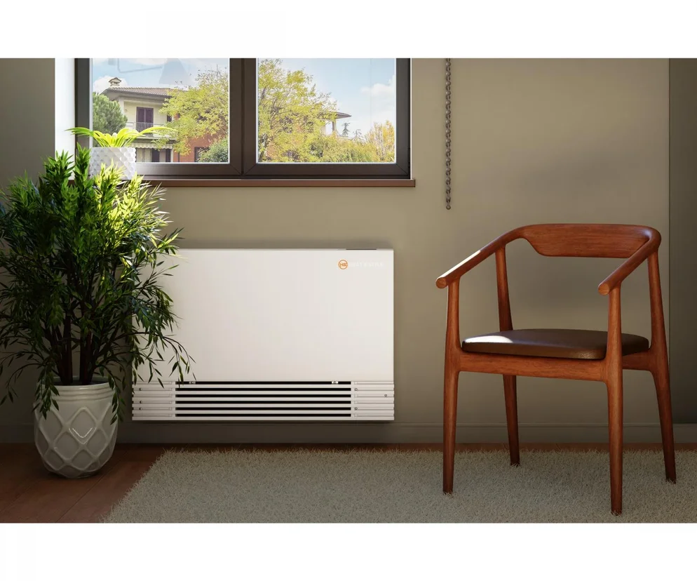

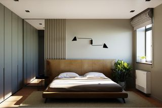

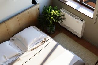

Jak działa klimakonwektor?
Klimakonwektory są częścią instalacji obsługującej cały dom. Sam klimakonwektor to grzejnik z wentylatorem, który może nawiewać powietrze ogrzane lub schłodzone. Klimakonwektry umieszcza się w każdym pomieszczeniu, w którym ma być regulowana temperatura. System instalacyjny musi być wyposażony w pompę ciepła powietrze-woda lub grunt-woda albo kocioł gazowy. Wymiennikiem ciepła jest woda krążąca w instalacji. Klimakonwektory są wyposażone w wentylator wymuszający przepływ powietrza, filtr powietrza, sterownik. Mają wiele funkcji, które pozwalają dopasować ich działanie do naszych potrzeb. Klimakonwektory mogą być ścienne, podłogowe, kanałowe, kasetonowe. Najprostsze i najtańsze są klimakonwektory dwururowe z wentylatorem. Są jeszcze klimakonwektory indukcyjne, które pracują w połączeniu z centralą wentylacyjną, z której zasysają strumień powietrza i kierują na wymiennik, a następnie, po schłodzeniu lub ogrzaniu, kierują je do pomieszczenia. To rzadziej stosowane rozwiązanie.

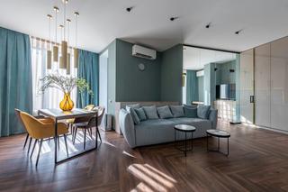

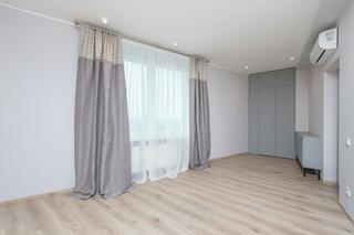

Jak działa klimatyzator?
Klimatyzatory są przeznaczone do chłodzenia pojedynczych pomieszczeń. Obecnie wszystkie klimatyzatory mają funkcję grzania, jednak jeśli chcemy, żeby stanowiły one jedyne źródło ciepła zimą, należy wybrać urządzenia, które są dostosowane do pracy w niskiej temperaturze, to znaczy na poziomie -20-25ºC. Wiele klimatyzatorów jest używanych do podgrzewania pomieszczeń w okresie, gdy nie jest bardzo zimno, na przykład wczesną jesienią lub późną wiosną.
Zadaniem klimatyzatora jest obniżenie temperatury w pomieszczeniu, w którym zostanie zainstalowana jednostka wewnętrzna. Klimatyzator również jest wyposażony w wentylator, filtr powietrza, sterownik dostarczający wiele funkcji obsługi. Urządzenie może być zainstalowane na ścianie pod sufitem, jako przypodłogowe, kasetonowe, kanałowe. W domach jednorodzinnych najczęściej montowane są klimatyzatory split, czyli składające się z jednostki wewnętrznej sufitowej oraz jednostki zewnętrznej. Możliwe jest także zastosowanie systemu multisplit, w którym jedna jednostka zewnętrzna zasila kilka (do pięciu) jednostek wewnętrznych. Wybór zależy od wielu czynników, między innymi sytuacji montażowej.
