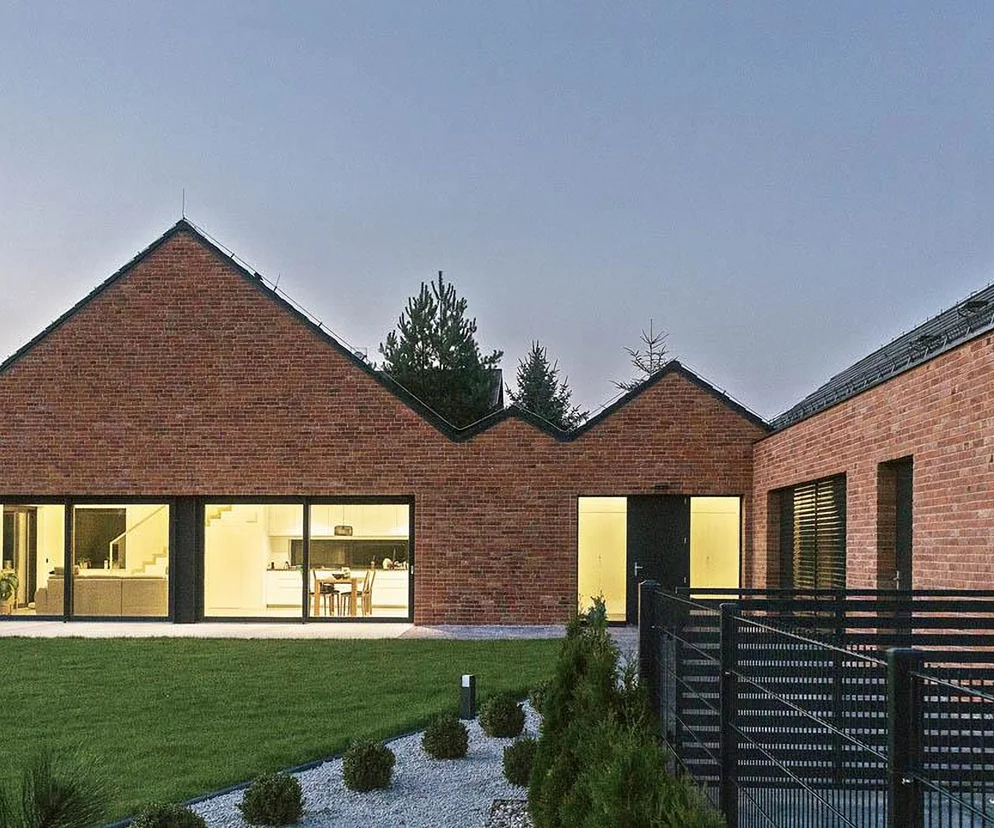

Czerwony zygzak ceglanych szczytów domu, kreślony przez dachy dwuspadowe, wyróżnia się na tle typowej tradycyjnej okolicznej zabudowy Kociewia. Ten dom także nawiązuje do tradycji, ale w nietuzinkowy sposób… Projekt domu: architekt Adrian Mania/Studiomania
Konwencjonalna jest tu podstawowa forma, którą architekt wykorzystał do stworzenia bryły – archetypiczny kształt domu, dobrze znany z dziecięcych rysunków. Pomnożenie schematu i modyfikowanie przełożyło się na nowoczesność – dało zaskakująco nieschematyczny, oryginalny efekt. Autor projektu przyznaje, że zrobił kilkadziesiąt wersji dachu, zanim wybrał optymalną – najbardziej estetyczną i pasującą do funkcjonalnego planu domu. Utworzenie frontu domu z czterech różniących się wielkością ścian szczytowych jest dynamiczne i jednocześnie harmonijne. Różnice dynamizują, a powinowactwo zmodyfikowanych zestawionych ze sobą form uspokaja kompozycję. Bryła jest tak interesująca, że nawet pozbawiona ceglanych elewacji i wykończona mniej atrakcyjnym materiałem wciąż byłaby ciekawa architektonicznie, efektowna.

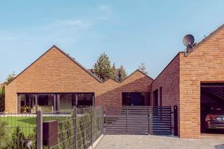

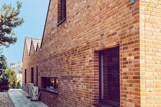

Elewacje z melanżowej, ręcznie formowanej cegły nadają szlachetny sznyt kompozycji. Różnice faktur i odcieni poszczególnych cegieł tworzą przestrzenny obraz i przesądzają o charakterze tej nowoczesnej i wyrafinowanej architektury, która w ceglanej wersji staje się ciepła i w niewymuszony sposób piękna.
– Zawsze podobały mi się elewacje z cegły: zabudowania pruskie, stare budynki w Polsce i w Holandii. Trwałe, estetyczne i bezobsługowe. Bez problemu przekonałem żonę do swojej wizji – mówi pan Maciej.
– Cegłę udało mi się wyszukać w małej rodzinnej Cegielni Trojanowscy. Była tradycyjnie ręcznie kształtowana i miała jeszcze jeden ważny atut – miała stosunkowo niską cenę – mówi Adrian Mania.

Ujednolicenie elewacyjnego materiału i rezygnacja z detali, takich jak okapy czy widoczne rynny, służy podkreśleniu oryginalnego kształtu domu. Podobnie służy temu zestawienie ceglanych płaszczyzn elewacji ze stonowaną kolorystyką i formą dachu pokrytego płaską antracytową dachówką oraz nawiązujące do niego antracytowe ramy przeszkleń i drzwi.
Wyłożenie traktów komunikacyjnych wokół domu betonowymi płytami o barwie szarego melanżu to klamra spinająca w konsekwentną całość melanżową kolorystykę cegły z szarością stolarki i dachu.
Takie zestawienia dowodzą, że projekt został dopracowany w najdrobniejszych szczegółach.

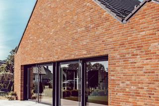

Inwestor na początku bał się ukrywania rynien, ale w końcu dał się namówić architektowi.
– Pokazałem Maćkowi, jak dom będzie wyglądał z widocznymi rynnami. To wystarczyło, żeby rozwiać jego wątpliwości czy orynnowanie należy ukrywać, czy nie – śmieje się Adrian Mania.
Autor projektu zdecydował się na rynny z blachy giętej, wyprowadzane wysoko na połacie dachu tak, by była pewność, że nic nie będzie przeciekać. Oprócz specjalnych rynien stworzonych do tego projektu zastosowano kable grzewcze w rynnach i w rurach spustowych, aby zimą nie zamarzała w nich woda.

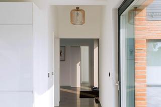

Światło wprowadzane do domu jest odbijane przez biel ścian, sufitów, połaci dachu i zabudowy kuchennej. Gospodarzom zależało na takim świetlistym efekcie, który potęguje przestronność wnętrz. Dodatkowo wzmacnia go połysk frontów kuchennej zabudowy usytuowanej vis-à-vis dużych tarasowych przeszkleń i satynowe (nie matowe) szkliwienie jasnoszarych płyt podłogowych.
Jasność i perfekcyjną gładkość powierzchni wewnętrznych wydobywa kontrast z ceglanymi elewacjami, które są widoczne z pomieszczeń, na przykład ze strefy dziennej i wiatrołapu.
Jasna monochromatyczność barw jest oszczędnie uzupełniana przez drewniane elementy – schody dywanowe, pochwyt przy szklanej balustradzie czy stół jadalniany. Nawiasem mówiąc, te nieliczne elementy wykonane z drewna zostały rozbielone – tworzą harmonijną całość z dominującą w domowej przestrzeni bielą.
