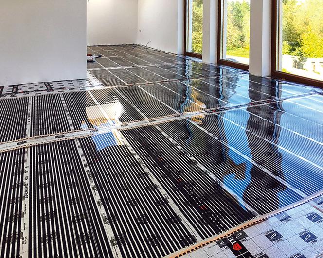

Ogrzewanie elektryczne i alternatywne źródła – kiedy się opłaca
Czy inwestować w ogrzewanie elektryczne? W tym przypadku pod uwagę trzeba wziąć wiele czynników. Cena energii elektrycznej jest regulowana przez państwo, które w razie potrzeby wprowadza mechanizmy ochronne dla obywateli. To daje pewne poczucie bezpieczeństwa. Poza tym wszystko zależy od tego, jakie urządzenia elektryczne chcemy zastosować. Elektryczne grzejniki i folie grzewcze mają sprawność bliską 100%, czyli za 1 kWh energii cieplnej zapłacimy tyle, ile za kilowatogodzinę prądu. Tego rodzaju instalacja grzewcza jest prosta do wykonania i nie wymaga wielkich nakładów. Nie ma potrzeby budowy kotłowni, kominów, rozbudowanej instalacji. Same urządzenia nie stanowią wielkiego kosztu.

Ile teraz kosztuje u nas energia elektryczna?
W 2026 roku zniknęły mechanizmy szerokiego zamrażania cen energii elektrycznej obowiązujące w poprzednich latach. Od 1 stycznia 2026 r. gospodarstwa domowe płacą za energię elektryczną według taryf zatwierdzonych przez Prezesa Urzędu Regulacji Energetyki (URE). Średnia cena energii elektrycznej dla gospodarstw domowych w taryfach na 2026 r. wynosi ok. 495,16 zł netto za 1 MWh (czyli ok. 0,495 zł netto za 1 kWh). To oznacza spadek o ok. 14% względem taryf zatwierdzonych pod koniec 2025 r. i niemal taki sam poziom jak "zamrożona" cena z 2025 r. (ok. 500 zł/MWh).
Do ceny energii należy doliczyć opłaty dystrybucyjne, które w 2026 r. poszły w górę średnio o 7,6–9,4% w porównaniu z 2025 r. Dystrybucja obejmuje m.in. opłatę systemową, opłatę OZE, opłatę mocową i inne narzuty ustawowe.
Obliczmy więc, ile zapłacimy za ciepło z prądu. W przypadku grzejników i innych elektrycznych urządzeń grzewczych o sprawności 100% średni koszt wyniesie ok. 1,15 zł/kWh. W odniesieniu do pomp ciepła powietrznych przyjmijmy sprawność 300%, a gruntowych 400%. Otrzymamy odpowiednio 0,38 zł/kWh przy pompie powietrznej i 0,29 zł/kWh przy gruntowej.

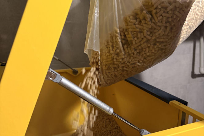

Kotły na pellet – koszty 2026 i zalety
Pellet to paliwo produkowane z trocin drzewnych. Polska jest dużym producentem drewna, więc można się spodziewać, że rynek peletów będzie stabilny. Pelety są uważane za paliwo ekologiczne, głównie ze względu na teoretycznie zerowy bilans emisji CO2 (podczas spalania drewna emitowane jest tyle CO2, ile wcześniej drzewa pochłonęły z atmosfery w procesie fotosyntezy) i możliwość stosunkowo szybkiego odtwarzania zasobów surowca, z którego powstają. Charakteryzują się dobrym i czystym spalaniem z niewielką ilością popiołu.
Na rynku znajdziemy pelety bez potwierdzonej jakości oraz takie z certyfikatami klasy EN Plus A1 lub DIN Plus. Wartość opałowa peletów z certyfikatem DIN Plus wynosi 18 MJ/kg. Certyfikowane pellety drzewne na początku 2026 r. kosztują mniej więcej 2000 zł/t, czyli 2 zł/kg. Nowoczesne kotły na pelety są sterowane elektronicznie. Można przyjąć dla nich sprawność na poziomie 80%. Mając te dane, możemy obliczyć, że 1 kWh ciepła z peletów kosztuje 0,50 zł.
