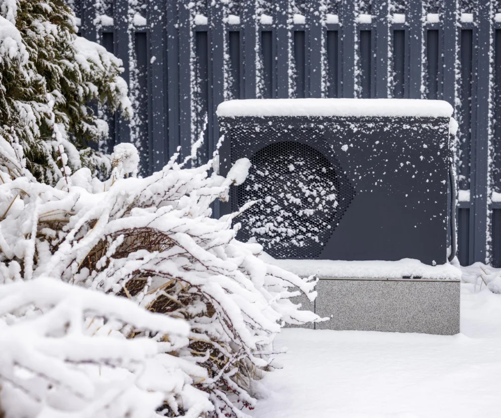

Pompa ciepła zimą
Autor: StockSeller_ukr/ Getty Images Regularne usuwanie śniegu, lodu i zanieczyszczeń z jednostki zewnętrznej oraz utrzymanie wolnej przestrzeni około 50 cm zapewnia prawidłowy przepływ powietrza.
