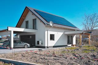

Dom energooszczędny z 2022 r.: 3500 kWh
Okolice Raciborza. Dom o powierzchni 130 m². Wybudowany kilka lat temu w standardzie WT 2021. Ocieplenie: 20 cm styropianu grafitowego na ścianach, 30 cm w połaciach dachu plus jeszcze 5 cm płyta styroduru. W podłodze 15 cm styropianu. Okna trzyszybowe. W całym domu ogrzewanie podłogowe, do tego zaawansowana automatyka do regulacji temperatury w każdym pomieszczeniu. Temperatura 22,5°C w dzień, nocą o stopień niżej.
Budynek ogrzewa powietrzna pompa ciepła typu split o mocy 9 kW, ze sprężarką inwerterową, czyli dostosowującą moc cieplną do zapotrzebowania na ciepło. W maszynowni jest też wentylacja mechaniczna z odzyskiem ciepła. Rekuperacja może obniżyć zużycie energii nawet o 30%. Roczne zużycie energii elektrycznej tego domu to 3500 kWh, w tym 1700 kWh na grzanie wody użytkowej (mieszkają trzy osoby). Właściciel, Mariusz Kuźmiński każdego miesiąca skrupulatnie notuje zużycie energii.
– W najzimniejszym styczniu tego roku, kiedy przez dwa tygodnie temperatura była mocno ujemna, zużycie energii wyniosło 642 kWh, co przekłada się na kwotę około 650 zł. Typowy rachunek za miesiąc letni to 170 zł.
Pan Mariusz mówi jeszcze o dwóch bonusach, które mają wpływ na rachunki:
  • własna instalacja fotowoltaiczna o mocy 9,6 kWp;
  • latem pompa ciepła pracuje w trybie chłodzenia. Woda lodowa kierowana do podłogówki ma temperaturę 18°C. Nawet w upały w domu panuje przyjemny chłód, 21°C. Chłodzenie – w rocznym rachunku – to 300-400 kWh energii elektrycznej.
Tak wygląda bilans energii w domu energooszczędnym. Na pytanie o rachunki grozy pan Mariusz odpowiada: – Nie wierzę. Jeśli dom jest ocieplony, jeśli dobrano właściwie pompę ciepła, instalacja jest wykonana poprawnie, ustawienia są prawidłowe – po prostu nie ma takiej możliwości, by pompa ciepła nabijała rachunki grozy.
Mariusz Kuźmiński na pewno wie, co mówi. Jest doświadczonym instalatorem pomp ciepła.

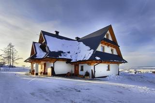

Dom-pensjonat 12-letni: 8000 kWh
Dom Małgorzaty i Janusza Chodorowiczów na Podhalu – nieruchomość z pięknym widokiem na Tatry i Babią Górę. Dom w stylu góralskim, w połowie z apartamentami na wynajem. Z taką funkcją domu wiąże się duże zużycie ciepłej wody przez gości. Dom z warstwą izolacji 15 cm na ścianach, okna trzyszybowe. Ogrzewanie podłogowe, a powierzchnia ogrzewana to aż 420 m². Temperatura w budynku: 22°C. Źródłem ciepła jest kaskada – dwie monoblokowe powietrzne pompy ciepła o łącznej mocy 24 kW. Zużycie energii wynosi 8 tys. kWh rocznie.
– To nie jest dużo (wychodzi 19 kWh/m² ogrzewanej powierzchni) – mówi z przekonaniem pani Małgorzata. Chwali też sobie całkowitą bezobsługowość ogrzewania. Jednostki zewnętrzne znajdują się pod oknami apartamentów – nie było jeszcze reklamacji ani nawet uwagi, że coś szumi, hałasuje.
