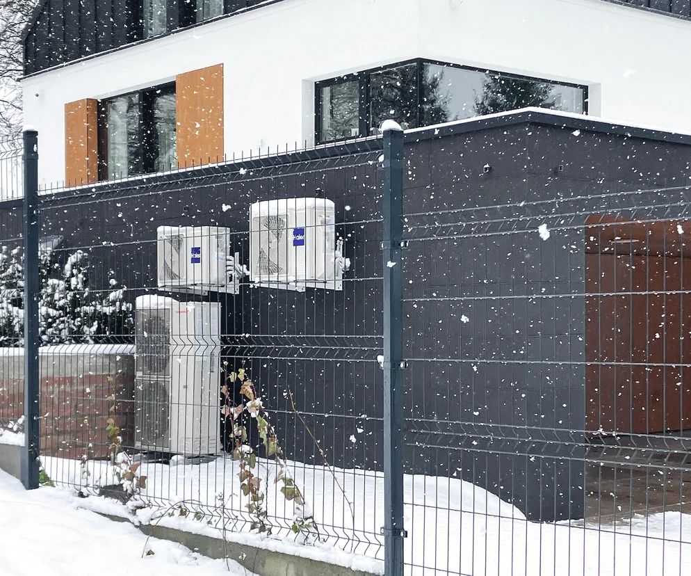

Przyszła prawdziwa zima, której w większości regionów Polski nie było od dawna. Średnie temperatury dobowe w całym kraju są na minusie już od kilkunastu dni, co oczywiście zwiększyło zapotrzebowanie domów na ciepło i energię. Mroźne dni rozgrzała na forach internetowych dyskusja o nagłym wzroście zużycia prądu przez pompy ciepła. Ile rzeczywiście zużywają one prądu?
pompa ciepła

W przypadku korzystania ze źródła dolnego o stabilnej temperaturze, np. kolektor ziemny, studnia głębinowa COP jest wartością stałą, ale przy powszechnie stosowanych pompach powietrznych, gdzie dolnym źródłem energii jest powietrze na zewnątrz domu COP zmienia się wraz z warunkami atmosferycznymi. O ile przy temperaturach oscylujących wokół zera stopni Celsjusza jest jeszcze w miarę wysoki, to drastycznie może spaść, kiedy temperatury obniżają się do -15 st. C i niższych.
Producenci, szczególnie ci o ugruntowanej pozycji na rynku, podają szczegółowe dane testowe dla swoich pomp ciepła określające COP dla różnych wartości temperatur zewnętrznych i skojarzonych z nimi temperaturami zasilania instalacji. W pompach powietrznych COP obniża wartości wraz ze znacznym spadkiem ujemnych temperatur. Kiedy temperatura osiąga tzw. punkt biwalentny, moc grzewcza pompy nie wystarcza już na pokrycie zapotrzebowania cieplnego domu i musi zostać włączone dodatkowe źródło ciepła, którym najczęściej jest grzałka elektryczna, co prowadzi do znacznego zużycia energii. Jednak prawidłowo dobrana pompa ciepła do strefy klimatycznej i zapotrzebowania na ciepło domu pozwoli na pracę pompy ciepła bez wspomagania przez przynajmniej 95% czasu sezonu zimowego. W Polsce punkt biwalentny w zależności od strefy klimatycznej to od -7 do - 12 st. C. Dlatego ważny jest odpowiedni dobór modelu pompy do warunków lokalnych i właściwe dopasowanie mocy grzewczej, aby unikać nadmiernego użycia grzałki. Inne są modele pomp dedykowanych do pracy w Hiszpanii, a inne w Szwecji lub Finlandii – również cena jest inna.

Otrzymane wartości dla różnych temperatur zewnętrznych będą inne. Dla pewnych temperatur okaże się, że moc zużycia prądu zbliża się do mocy zapotrzebowania na ciepło, co wiąże się z drastycznym spadkiem współczynnika COP. Ekstremalnie niskie temperatury będą powodem wyższych rachunków z powodu obniżania się współczynnika COP. Na szczęście dni z wyjątkowo niską temperaturą nie jest wiele, a dodatkowo temperatury zmieniają się w ciągu doby, wzrastając w ciągu dnia. Mroźne dni są często słoneczne, dostarczając do wnętrza domu dodatkową dawkę energii. Średnia temperatury miesięcznej będzie o wiele niższa od tych najwyższych i nawet przy założeniu, że sezon zimowy będzie zimniejszy niż średnia z kilku ostatnich lat, to i tak nie wpłynie znacznie na zwiększenie zużycia prądu.
Nie należy więc „łapać się” na sensacyjnie brzmiące posty na forum Muratora czy na Facebooku w stylu „na zewnątrz o 5 rano jest -16,5 st C, a pompa ciepła pobiera 30 kWh”, bo przecież już za godzinę, trzy, pięć będzie pobierać dużo mniej wraz ze wzrastającą temperaturą i za dobę to nie będzie już 30 kWh, a średnia o wiele niższa. Dodatkowo pompa nie pracuje przecież przez cały czas.
Dla przykładu na stronie internetowej Kołton podane są średnie miesięczne zużycia prądu dla pomp o różnej mocy przy średniej miesięcznej -5 st. C, które szacowane jest od 12 kWh dla pompy 6 kW do 42 kWh dla pompy 16 kW.
