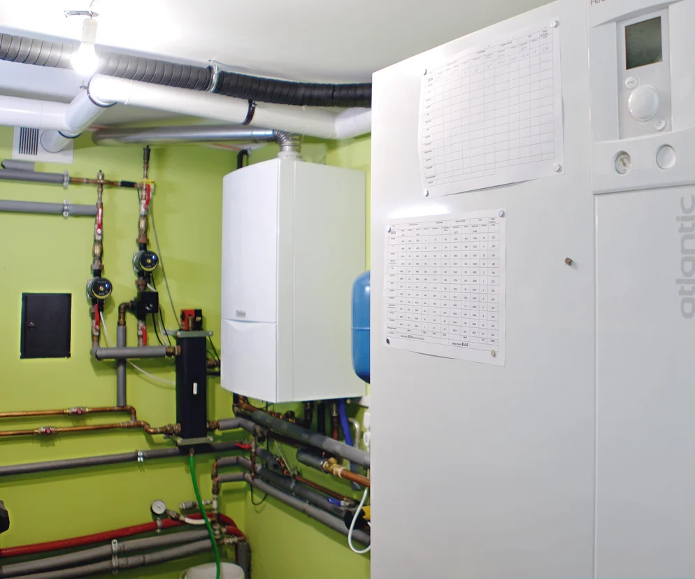

Autor: Andrzej T. Papliński Pompa ciepła rejestruje wzrost temperatury wody na powrocie i nie włącza się. W tym czasie grzeje kocioł gazowy

W takim momencie w pompie ciepła włącza się grzałka elektryczna i przejmuje jej funkcję. Zamiast niej można zastosować inne źródło ciepła, na przykład kocioł gazowy, kocioł na pelety albo kominek z płaszczem wodnym, które dostarczy brakującą ilość ciepła, żeby zapewnić komfort mieszkańcom.
Równolegle lub alternatywnie
Instalacja grzewcza z pompą ciepła wspomaganą przez szczytowe źródło energii wymaga odpowiedniego zaprojektowania i wyznaczenia punktu biwalentnego, przy którym zacznie działać to drugie urządzenie grzewcze. Zależnie od tego, jakie rozwiązanie zostanie przyjęte w budynku, punkt biwalentny będzie przy innej temperaturze zewnętrznej. Gdy szczytowe źródło ciepła będzie pracować równolegle, czyli jednocześnie z pompą ciepła, wtedy punkt biwalentny równoległy będzie przy niższej temperaturze, na przykład -10oC. System może być także skonfigurowany jako biwalentny alternatywny, czyli tak, że w punkcie biwalentnym, który jest powyżej równoległego, np. -5oC, pompa ciepła się wyłączy, a zacznie działać tylko szczytowe źródło, na przykład kominek z płaszczem wodnym, które jest wystarczająco wydajne nawet przy bardzo niskiej temperaturze zewnętrznej.
