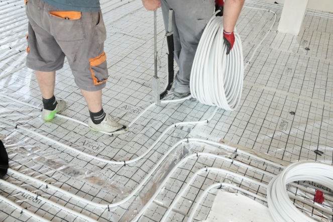

Nieprawidłowo zaprojektowane lub wykonane ogrzewanie podłogowe
Najtrudniejsze do usunięcia problemy wynikają z błędów popełnionych już na etapie projektowania lub montażu instalacji.
Mogą to być między innymi zbyt duże odstępy między rurami, nieprawidłowa długość pętli, niewłaściwy dobór pompy obiegowej lub brak odpowiedniego zrównoważenia hydraulicznego.
Jeśli instalacja została wykonana bez obliczenia zapotrzebowania na ciepło, może się okazać, że jej moc jest niewystarczająca dla konkretnego pomieszczenia.
Zdarza się również, że problemem jest zbyt mała powierzchnia czynna ogrzewania. Dotyczy to na przykład wnętrz, w których znaczną część podłogi zajmuje zabudowa stała.
Jak rozpoznać problem? Jeśli ogrzewanie podłogowe od początku działało słabo, a regulacja temperatury, odpowietrzanie i sprawdzenie przepływów nie przynoszą poprawy, warto zweryfikować projekt oraz wykonanie instalacji.
Fachowiec powinien sprawdzić między innymi temperaturę zasilania i powrotu, przepływy, długości pętli oraz zapotrzebowanie pomieszczeń na ciepło.
Nie zawsze konieczne jest zrywanie posadzki. Część problemów można rozwiązać przez prawidłową regulację instalacji lub modernizację jej elementów.
