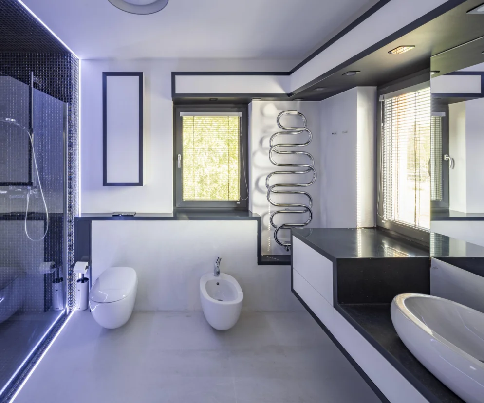

Do salonu, sypialni i kuchni nadaje się praktycznie każdy z grzejników dekoracyjnych. Grzejniki dekoracyjne łazienkowe wymagają szczególnie dobrego zabezpieczenia antykorozyjnego i trwałej powłoki dekoracyjno-ochronnej.

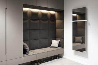

Z kolei grzejniki dekoracyjne przeznaczone do montażu w przedpokoju czy przedsionku często mają dodatkowe elementy – lustro, siedzisko, wieszak, a nawet półki.

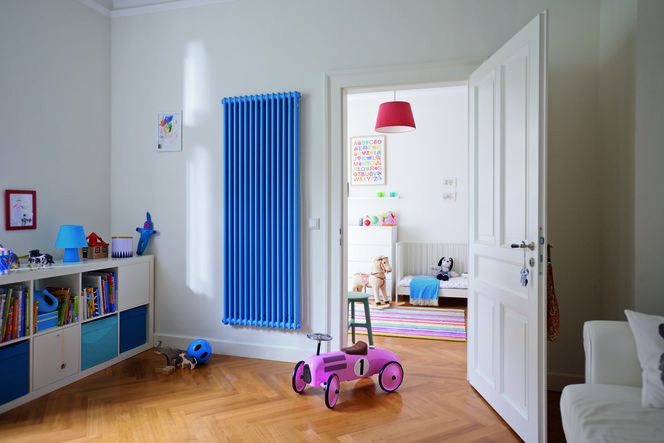

Dużą grupę stanowią modele pionowe, zwane też wertykalnymi. Są wysokie i wąskie, więc stosunkowo łatwo wygospodarować na nie miejsce w nowoczesnych wnętrzach na przykład na fragmentach ścian między dużymi, pionowymi oknami.

Grzejniki dekoracyjne do salonu dostępne są w różnych opcjach wykończenia - mogą mieć powierzchnie matowe lub błyszczące, idealnie gładkie albo z delikatną fakturą, z wykończeniem metalicznym gładkim lub z delikatną strukturą. Dzięki temu bez trudu dopasujesz je do wystroju wnętrza. Kolor grzejnika można idealnie dobrać do koloru ścian, często wybierane są grzejnik dekoracyjne czarne i szare. Popularne grzejniki dekoracyjne stalowe i aluminiowe są lakierowane proszkowo. Wiele modeli można kupić w kolorze z wzornika RAL liczącego kilkaset pozycji albo palety barw producenta. Najczęściej wybrany model grzejnika dekoracyjnego jest dostępny od ręki w kilku podstawowych wersjach kolorystycznych. Grzejników w innych kolorach są dostępne na zamówienie i za dopłatą od 20 do 50% do ceny grzejnika w kolorze podstawowym.

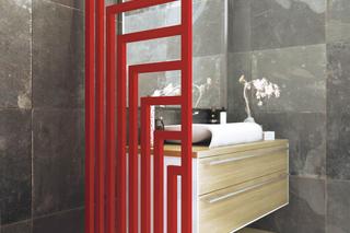

Nietypowe grzejniki dekoracyjne, takie, które mogą mieć dodatkowe funkcje. Takie grzejniki z praktycznymi rozwiązaniami są chętnie wybierane do przedpokojów czy mieszkań o niewielkim metrażu. Grzejniki dekoracyjne przystosowane do montażu prostopadle do ścian mogą pełnić funkcję ażurowej przesłony, zastępującej ściankę wewnętrzną na przykład między kuchnią a przedpokojem czy też dzielącej przestrzeń łazienki na strefę kąpielową i toaletową.
Do przedpokoju i łazienki praktycznym rozwiązaniem będą grzejniki dekoracyjne z wieszakami, dodatkowymi półeczkami albo lustrem. Lustro może w całości zajmować powierzchnię frontu grzejnika albo tylko jej fragment – w postaci pionowej lub poziomej wstawki.
