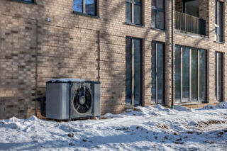

Autor: StockSeller_ukr/ Getty Images Regularne usuwanie śniegu, lodu i zanieczyszczeń z jednostki zewnętrznej oraz utrzymanie wolnej przestrzeni około 50 cm zapewnia prawidłowy przepływ powietrza.

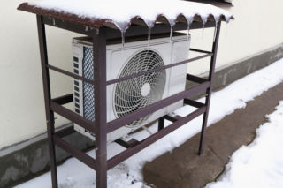

Autor: Ana-O/ Getty Images Lekki daszek ochronny ograniczy opadanie śniegu na jednostkę zewnętrzną.

  • czyszczenie i odśnieżanie – regularne usuwanie śniegu, lodu i zanieczyszczeń z wymiennika oraz obudowy jednostki zewnętrznej, a także utrzymanie wolnej przestrzeni wokół urządzenia (około 50 cm), co zapewnia prawidłowy przepływ powietrza,

  • lekki daszek ochronny – ogranicza opadanie śniegu i lodu na jednostkę zewnętrzną. Osłona nie powinna być szczelna i powinna pozostawiać odstęp, aby nie zatrzymywać wilgoci i nie ograniczać dopływu powietrza,
