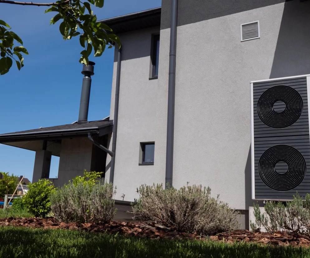

Autor: StockSeller_ukr/ Getty Images Im wyższy współczynnik COP, tym niższe zużycie energii elektrycznej i większa efektywność pompy ciepła. Warto porównywać COP różnych modeli w tych samych warunkach, aby dokonać optymalnego wyboru

W przypadku powietrznych pomp ciepła efektywność zależy głównie od warunków atmosferycznych. W naszym klimacie temperatura powietrza zimą nierzadko spada poniżej -10°C, co obniżania skuteczność pomp ciepła powietrze-woda. Chociaż modele inwerterowe są w stanie pracować nawet przy niższych temperaturach, to zależność jest taka, że COP maleje wraz ze spadkiem temperatury na zewnątrz. Dodatkowo w niskich temperaturach na wymienniku powietrznych pomp ciepła może gromadzić się szron lub lód albo dochodzić do zamarzania skroplin pod jednostką zewnętrzną. Nowoczesne pompy są jednak wyposażone w automatyczne systemy odszraniania (defrost), które okresowo odwracają cykl pracy, aby rozmrozić wymiennik.

Jednym z błędów na etapie montażu pompy ciepła jest nieodpowiednia lokalizacja jednostki zewnętrznej. Powinna być umieszczona w miejscu zapewniającym odpowiednią wentylację i łatwy dostęp do konserwacji. Brak swobodnego przepływu powietrza może obniżyć wydajność pompy, zwiększyć zużycie energii i ryzyko przegrzania urządzenia. Jednocześnie należy zapewnić bliską odległość pompy ciepła od ogrzewanego budynku, aby ograniczyć straty ciepła oraz wpływ emisji dźwięku na sąsiednie budynki. Warto także zadbać o ochronę przed czynnikami pogodowymi (np. w formie zadaszenia). Pod pompą ciepła wymagane jest zapewnienie stabilnego podłoża.
