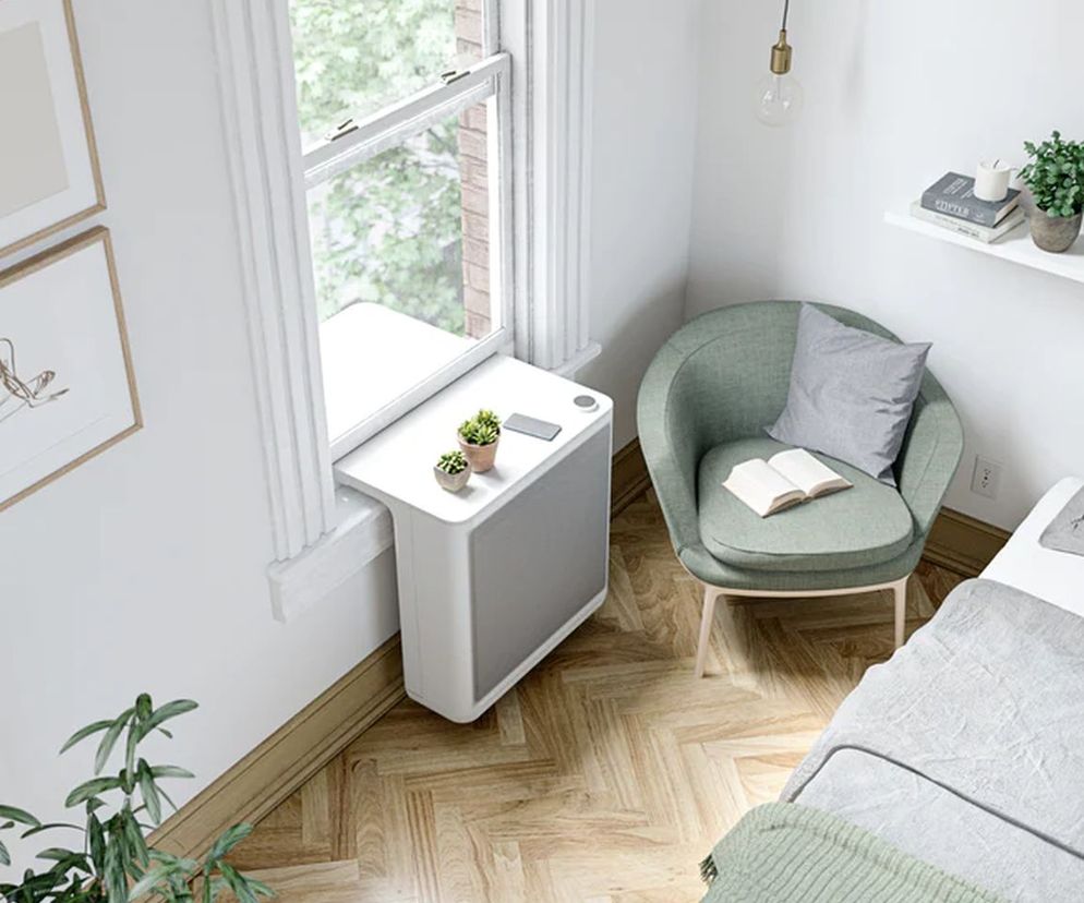

Na pomysł skonstruowania pompy ciepła, której obecność nie będzie aż tak kontrowersyjna nawet w mieszkaniu w eleganckiej kamienicy, wpadł amerykański startup Gradient, który zaprojektował urządzenie nazwane Gradient All-Weather™ 120V Window Heat Pump - okienną pompę ciepła. Od dotychczas znanych pomp ciepła powietrze-powietrze, ta okienna pompa ciepła różni się przede wszystkim kształtem obudowy. Została ona zaprojektowana tak, żeby można ją było umieścić na parapecie, ale żeby nie spowodowało to znacznego zmniejszenia powierzchni przeszklenia, przez które do wnętrza dociera naturalne światło. I oczywiście, żeby nie zasłonić widoku z okna. Ważną zaletą jest to, że montaż okiennej pompy ciepła nie wymaga żadnych narzędzi ani wykonywania jakichkolwiek otworów, dwie osoby poradzą z tym sobie w czasie 30 minut. A równie prosty jest też demontaż. Pod warunkiem, że skrzydło okna jest… odsuwane w górę. Cóż, projekt ten powstał na konkurs “Clean Heat for All Challenge” ogłoszony w celu znalezienia rozwiązania problemu braku komfortu cieplnego w budynkach komunalnych w Nowym Jorku. A tam tego typu okna są bardzo popularne.
Okienna pompa ciepła Gradient osiąga moc chłodniczą około 2,7 kW i moc grzewczą około 2,6 kW. Może pracować w zakresie temperatury od -25°C do +46°C. Efektywność w trybie grzania wynosi:
COP = 4,04 przy około +8°C,COP = 2,37 przy około –8°C,COP = 1,59 przy około –25°C.
Okienną pompę ciepła można kupić w USA, sugerowana cena detaliczna producenta (MSRP) to 3800 dolarów.
