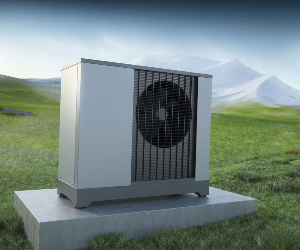

Zewnętrzna jednostka powietrznej pompy ciepła przy ścianie domu. O faktach i mitach ogrzewania przeczytasz na Muratordom.
Autor: StockSeller_ukr/ Getty Images
