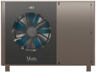

Pompa ciepła
Większość typowych pomp ciepła może podgrzewać wodę do temperatury najwyżej 55°C, i to przy względnie wysokiej temperaturze ośrodka będącego źródłem energii. Zapewnia ją grunt bądź zbiornik wodny, które już na niezbyt dużej głębokości nie zamarzają nawet w największy mróz. Jeżeli jednak źródłem ciepła ma być powietrze, to trzeba wiedzieć, że nie będzie łatwo zastąpić pompą ciepła stary kocioł na węgiel, jeśli w domu jest instalacja grzewcza z tradycyjnymi grzejnikami, bo ich wydajność okaże się wtedy znacznie za mała. Rozwiązaniem tego problemu przy wymianie kotła na pompę ciepła może być wykorzystywanie przy bardzo niskiej temperaturze grzałki elektrycznej zintegrowanej z pompą ciepła, ale wtedy trzeba się liczyć ze znacznie wyższymi rachunkami za prąd. Zwiększenie temperatury zasilania instalacji z 35°C (wystarczających przy ogrzewaniu podłogowym) do 55°C (niezbędnych w instalacji z grzejnikami) sprawia, że pobór energii przez pompę ciepła zwiększa się o 30-35%. Z tego względu zastąpienie pompą ciepła kotła na węgiel w starym domu warto rozważać w sytuacji, kiedy przechodzi on generalny remont, podczas którego może być wykonana niskotemperaturowa instalacja grzewcza, a dom będzie poddany termomodernizacji, dzięki której znacznie spadnie w nim zapotrzebowanie na energię do ogrzewania.
