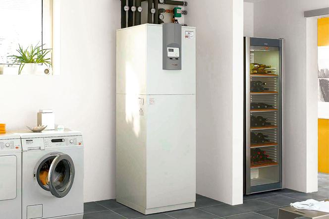

Pompa ciepła jak działa
Autor: materiały prasowe Samsung/ Materiały prasowe Pompa ciepła to nowoczesne urządzenie grzewcze do energooszczędnego domu z instalacją fotowoltaiczną
Pompa ciepła to urządzenie, które do ogrzewania pomieszczeń wykorzystuje ciepło z otoczenia – pobiera je najczęściej z gruntu, wody lub powietrza i transportuje do instalacji grzewczej. W ten sposób umożliwia korzystanie z energii, za którą nie trzeba płacić. Poza tym pompa ciepła nie zużywa żadnego paliwa, nie emituje spalin, a efektem jej działania jest jedynie obniżenie o kilka stopni temperatury ośrodka, z którego odbiera ciepło. Brzmi to zachęcająco, prawda? Tak, ale oczywiście musi być w tym jakiś haczyk – nie ma nic za darmo.
