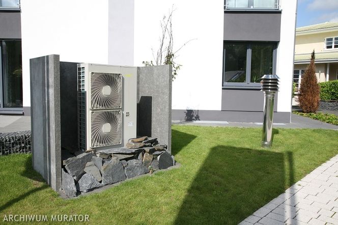

Autor: Getty Images Pompa ciepła gruntowa
Gruntowa pompa ciepła zimą
Gruntowa pompa ciepła to w pełni zautomatyzowane urządzenie grzewcze, które można wykorzystać do ogrzewania domu i produkcji ciepłej wody użytkowej, a także do chłodzenia domu latem. Dobrze dobrana gruntowa pompa ciepła sprawdzi się w takim zastosowaniu bez konieczności inwestowania w inne urządzenie grzewcze, które miałoby ją wspierać zimą przy bardzo niskiej temperaturze. Potrzeba zainstalowania dodatkowego urządzenia grzewczego nie tylko podniosłaby koszt systemu grzewczego, ale także wymusiła rozbudowanie skomplikowanie instalacji.

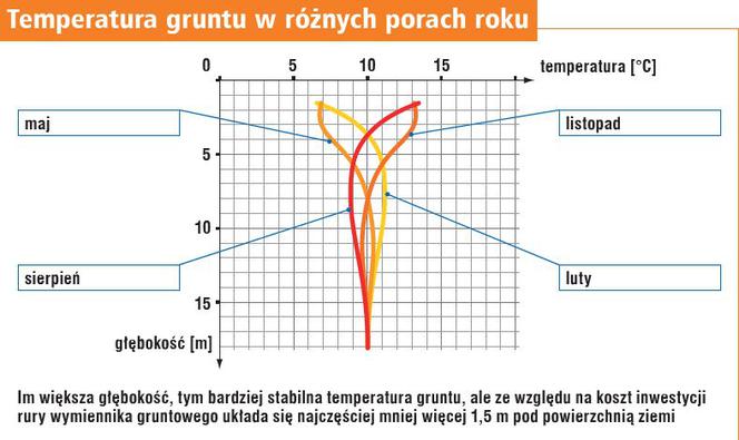

Gruntowa pompa ciepła pobiera energię z gruntu, którego temperatura na pewnej głębokości, nawet zimą podczas dużych mrozów, jest stała i zawsze dodatnia. Gruntowa pompa ciepła jest przyjazna środowisku – wykorzystuje energię odnawialną zgromadzoną w glebie i nie emituje żadnych zanieczyszczeń do atmosfery. Pompę ciepła gruntową można zainstalować w każdym domu, nowym lub termomodernizowanym, zwłaszcza tam, gdzie nie ma dostępu do sieci gazowej lub grzewczej. Choć sama inwestycja w pompę ciepła gruntową jest droga, urządzenie pozwala tanio uzyskać energię cieplną. Najlepszy efekt daje zasilanie gruntowej pompy ciepła energią elektryczną z instalacji fotowoltaicznej. Dlaczego koszt inwestycji w gruntową pompę ciepła jest wysoki? Ponieważ konieczne jest wykonanie tzw. dolnego źródła, którym może być kolektor poziomy ułożony na głębokości 1,5 m. Budowa kolektora pionowego jest znacznie droższa od poziomego, ponieważ wymaga wykonania odwiertów, o głębokości nawet ponad 50 m.

Temperatura gruntu jest dużo bardziej stabilna niż powietrza, więc gruntowa pompa ciepła nie musi pracować w szerokim zakresie temperatury parownika i jej podzespoły mogą być dzięki temu tańsze niż pompy powietrznej o dobrych parametrach. Na pewnej głębokości pod powierzchnią ziemi, nazywanej głębokością przemarzania, temperatura jest zawsze wyższa od 0oC. Polska jest podzielona na cztery strefy, w których ta głębokość wynosi od 0,8 m (w I strefie) do 1,4 m (w IV strefie). Miejscowo temperatura gruntu może się różnić od tych wartości (grunt może być chłodzony na przykład przez silny wiatr). Można jednak powiedzieć, że na głębokości większej niż 1,5 m grunt ma zawsze dodatnią temperaturę. Im głębiej, tym temperatura gruntu jest stabilniejsza – nie chłodzi go zimne powietrze, ale i mniej się on nagrzewa na skutek nasłonecznienia.

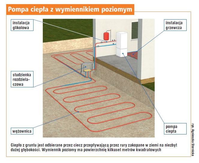

Gruntowa pompa ciepła z wymiennikiem poziomym
W przypadku wymiennika z rur ułożonych poziomo za optymalną przyjmuje się głębokość 0,2-0,5 m poniżej granicy przemarzania. Jeśli jednak na stosunkowo niewielkiej głębokości znajduje się akurat ciek wodny, to najlepszym rozwiązaniem jest umieszczenie rur właśnie w nim. Gruntowa pompa ciepła osiąga wtedy wyższy współczynnik wydajności COP. Rury wymiennika poziomego układa się w przygotowanym wcześniej wykopie o wymiarach odpowiadających wymaganej powierzchni wymiennika. Prowadzi się je w formie wężownicy (meandrów) na całej powierzchni wykopu, z zachowaniem określonych odstępów między sąsiadującymi odcinkami. Odstępy nie powinny być mniejsze niż 0,4 m ani większe niż 1,2 m – dostosowane do rodzaju gruntu, z którego wynika jego zdolność do „regeneracji” (uzupełniania ciepła). Im dłużej powierzchnia gruntu jest zamarznięta, tym większe powinny być odstępy.
Trzeba pamiętać, że moc cieplna wymiennika nie wynika z długości rury, tylko z powierzchni gruntu, na którym jest ułożona. Mniejsze odstępy nie umożliwiają odbierania od niego większej ilości ciepła, za to powodują konieczność zastosowania dłuższej rury. Przekłada się to na większy koszt inwestycji, a także eksploatacji, bo do przepompowywania solanki przez dłuższą rurę potrzebna jest pompa obiegowa o większej mocy. Za to zbyt duża odległość między rurami sprawia, że ciepło nie jest odbierane w zakładanej ilości, więc moc wymiennika jest mniejsza.
Pompa ciepła gruntowa pozioma - schemat działania (rys. poniżej)
Autor: Agnieszka Sternicka Gruntowa pompa ciepła z wymiennikiem poziomym

Obliczanie powierzchni wymiennika poziomego gruntowej pompy ciepła
Moc, z jaką wymiennik gruntowy przekazuje ciepło, zależy od rodzaju gleby, a dokładnie od jej wilgotności. W zależności od tego do obliczenia powierzchni wymiennika poziomego przyjmuje się następujące wartości wydajności cieplnej gruntu qg (dla rur polietylenowych):
  • piaszczysty suchy – 10 W/m2
  • piaszczysty wilgotny – 15-20 W/m2
  • gliniasty suchy – 20-25 W/m2
  • gliniasty wilgotny – 25-30 W/m2
  • mokry (wodonośny) – 35-40 W/m2.
Oczywiście są to wartości orientacyjne.
Trudno jest ocenić, czy grunt jest taki sam na całym obszarze przeznaczonym na wymiennik, dopóki nie zacznie się go budować, dlatego do obliczenia bezpieczniej jest przyjąć mniejszą wartość. W prawidłowo wykonanym systemie sprężarka pompy ciepła pracuje od 1800 do 2400 godzin rocznie – mniejsza wydajność cieplna gruntu skutkuje wydłużeniem czasu pracy.
Powierzchnię wymiennika oblicza się ze wzoru: A = Qchł/qg

Pompa ciepła osiąga wyższy współczynnik wydajności COP, gdy rury wymiennika są umieszczone w ziemi pionowo – w odwiertach głębokości 40-150 m. Wynika to z tego, że na głębokości poniżej 10 m temperatura gruntu wynosi przez cały rok mniej więcej 10oC – czyli zimą o blisko dziesięć więcej niż na głębokości 1,5 m.
