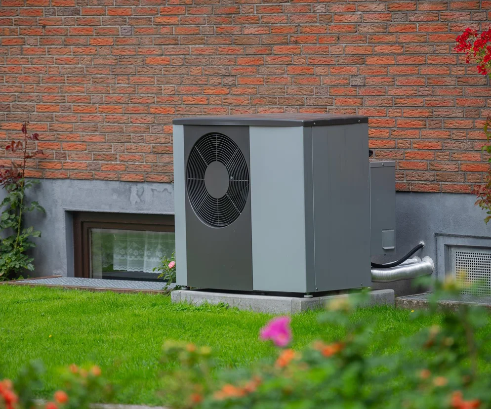

Jaki fundament pod pompę ciepła?
Fundament powinien być odpowiednio głęboki - posadowiony poniżej strefy przemarzania gruntu, co na większości obszaru naszego kraju oznacza 1-1,2 m poniżej poziomu terenu. Taka głębokość jest ważna dla zachowania stabilności. Fundament wykonuje się w różnej formie. Spotka się rozwiązania, gdzie fundament jest pod całą jednostką zewnętrzną, ale może się składać z dwóch części, a nawet z tylu, ile stóp montażowych ma pompa ciepła - pod każdą stopę można wykonać osobny fundament.

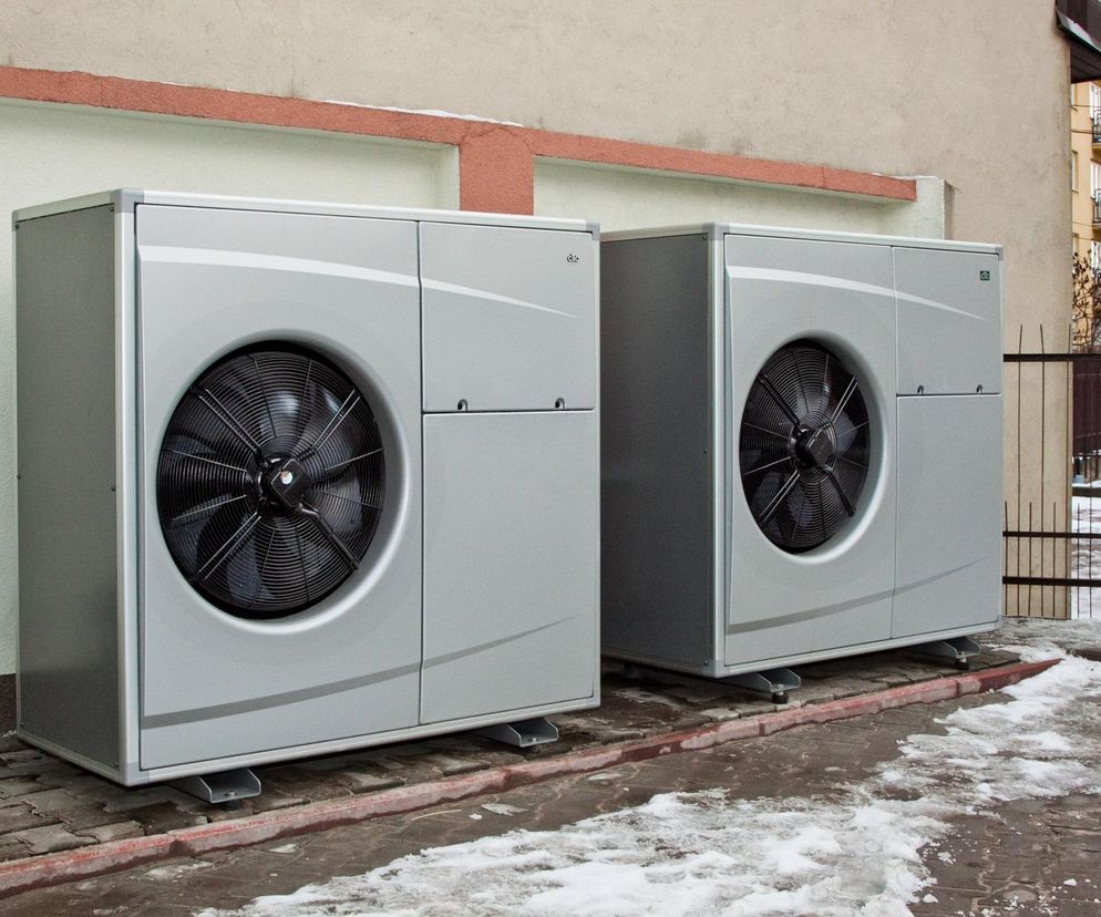

Autor: Piotr Mastalerz Producenci zalecają montowanie pompy ciepła na wibroizolatorach lub gumowych stopach

Jak wysoki powinien być fundament dla pompy ciepła?
Każdy producent pompy ciepła określa minimalną odległość jednostki zewnętrznej od gruntu. Wynika to z konieczności zabezpieczenia jednostki przed zalegającym śniegiem czy ulewnymi odpadami deszczu. Należy zapoznać się z tą odległością i uwzględnić ją przy planowaniu fundamentu. Załóżmy, że jest to 30 cm nad powierzchnią terenu. Wtedy są dwie możliwości: albo fundament zostaje wykonany od razu na tę wymaganą wysokość , albo kończy się na niższym poziomie, a później instalator stosuje dodatkową ramę montażową dla jednostki zewnętrznej pompy ciepła, ewentualnie wymurowuje dodatkowe podwyższenie pod stopy pompy ciepła.

Producenci pomp ciepła zalecają montowanie ich z użyciem dodatkowych wibroizolatów, czyli elementów gumowych, które mają za zadanie izolować urządzenie od fundamentu w zakresie przenoszenia drgań. Mocowanie jednostki zewnętrznej za pomocą śrub bezpośrednio do fundamentu czy dodatkowej konstrukcji wsporczej, bez zastosowania wibroizolatorów lub gumowych stóp, nie jest dobrym rozwiązaniem.
