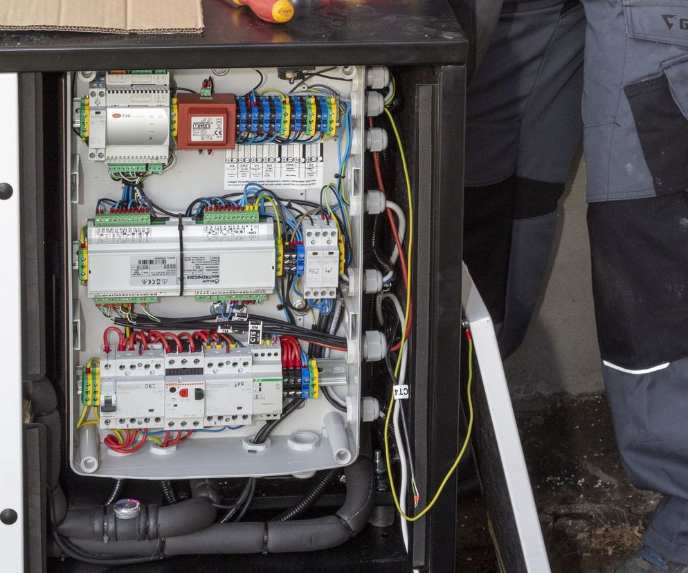

Jak stwierdzić, że pompa ciepła nie działa poprawnie, jeśli samemu nie jest się fachowcem? Tym, co zaniepokoi każdego, jest zbyt niska temperatura w pomieszczeniach, ale niestety, jest też wiele innych parametrów, które decydują o tym, czy pompa ciepła pracuje dobrze. Ich niewłaściwe ustawienie nie musi skutkować niedogrzewaniem pomieszczeń, za to może być powodem przedwczesnego zużycia podzespołów pompy ciepła i w konsekwencji jej kosztownej awarii.
Warto zwracać uwagę na to, jak często pompa ciepła się włącza i wyłącza. Maksymalna zalecana częstotliwość cykli pracy sprężarki pompy ciepła to 6 cykli w ciągu godziny: 5 minut pracy i 5 minut postoju. Najlepiej, kiedy sprężarka pracuje przez kilka godzin bez przerwy. Żeby tak było, jej moc nie może być zbyt duża w stosunku do zapotrzebowania na ciepło w ogrzewanych pomieszczeniach oraz do pojemności instalacji grzewczej. Zbyt częste włączanie i wyłączanie sprężarki to najczęstsza przyczyna jej przedwczesnego zużycia.
Oprócz tego sprężarka pompy ciepła może ulec uszkodzeniu z powodu zatarcia, gdy jest niedostatecznie smarowana (olej znajduje się w czynniku chłodniczym), bądź gdy na skutek niestarannie przeprowadzonych prac serwisowych dostaną się do niej opiłki metalu. Ponadnormatywne skoki napięcia mogą natomiast doprowadzić do uszkodzenia uzwojenia sprężarki w wyniku przegrzania.
Przegląd pompy ciepła wydłuży żywotność urządzenia
Nawet jeśli nam się wydaje, że pompa ciepła działa poprawnie, to miejmy świadomość, że jeśli nie jesteśmy fachowcami i nie mamy odpowiednich narzędzi, sami nie jesteśmy w stanie tego sprawdzić. Co zrobić, żeby wydłużyć żywotność pompy ciepła? Najlepszym sposobem na uniknięcie awarii pompy ciepła jest przegląd urządzenia. Dlatego powinniśmy regularnie udostępniać pompę ciepła do sprawdzenia fachowcom. Oprócz ogólnej oceny wizualnej pod kątem nieszczelności czy zużycia elementów instalacji, serwisant przeprowadzi też przewidziane przez producenta urządzenia testy. Oceni, czy pompa ciepła nie pobiera zbyt dużo energii elektrycznej i ewentualnie zoptymalizuje ustawienia parametrów na regulatorze, żeby praca pompy była bardziej ekonomiczna.
Choć koszt przeglądu serwisowego pompy ciepła może się wydawać wysoki – wynosi 500-800 zł – warto go zlecić, bo jest spora szansa, że dzięki niemu uda się uniknąć większej awarii urządzenia. Niestety, koszt wymiany sprężarki pompy ciepła to wydatek nawet 10 tysięcy zł.
