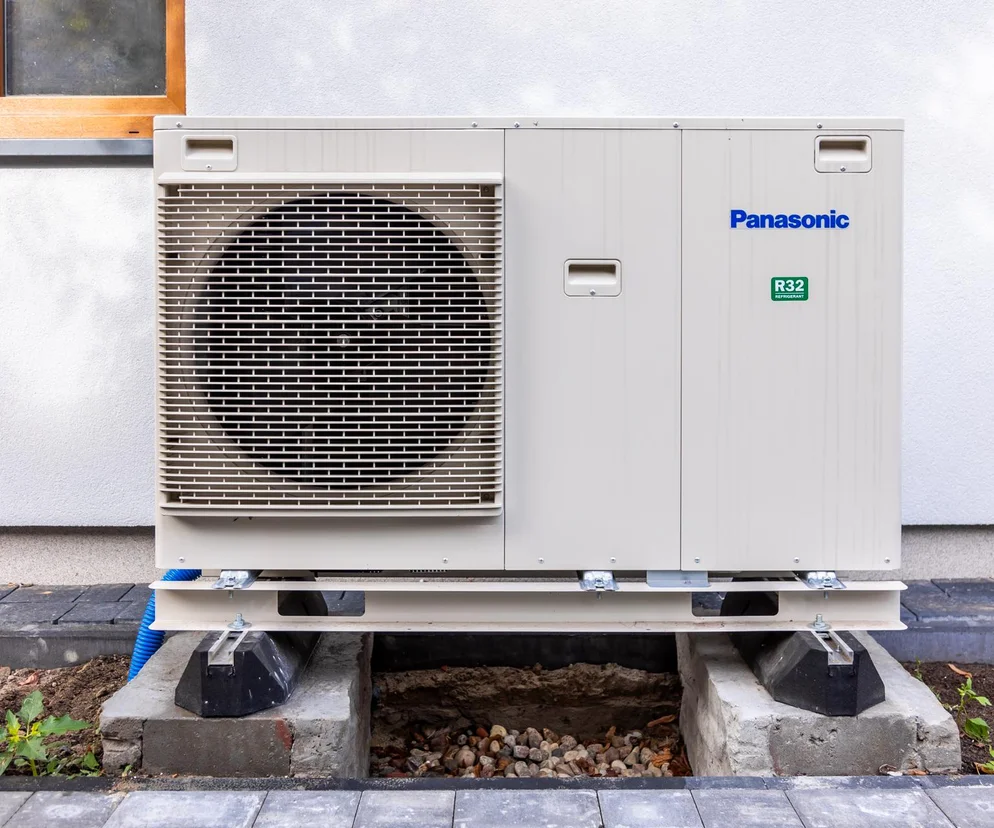

Autor: Andrzej T. Papliński Inwestycja w pompę powietrzną jest tańsza, lecz koszt eksploatacji będzie wyższy niż w przypadku pompy gruntowej
Ceny pomp i warunki ich instalacji są zróżnicowane
Zastrzegamy, że w naszych rozważaniach rozpatrujemy jeden konkretny przypadek. Niewykluczone, że komuś uda się znaleźć pompę gruntową niewiele droższą od powietrznej i wtedy oczywiście jej zakup mu się opłaci. Ceny wymienników gruntowych również mogą się znacznie różnić, choćby w zależności od regionu i warunków geologicznych. Inne relacje między kosztami inwestycji i eksploatacji mogą wynikać także z przyjęcia innej temperatury zasilania instalacji ogrzewczej, usytuowania budynku w innej strefie klimatycznej i innego zapotrzebowania na energię do ogrzewania.
