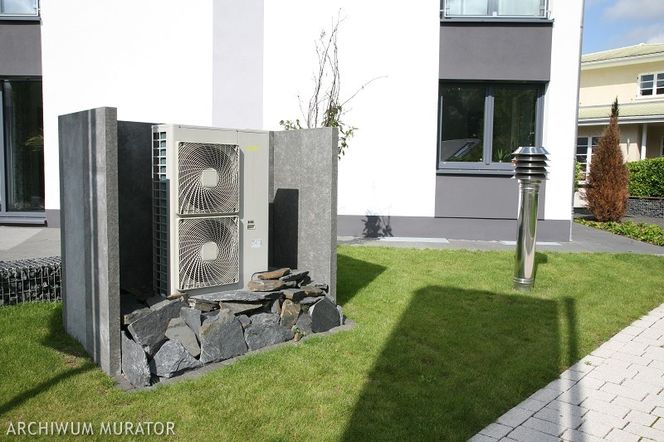

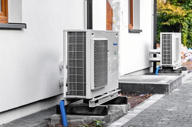

Najłatwiej zainstalować pompę ciepła, której dolnym źródłem jest powietrze. Jednak jej efektywność zdecydowanie maleje, gdy na dworze robi się zimno, czyli wtedy, gdy potrzeba najwięcej ciepła do ogrzewania domu. Im niższa temperatura powietrza, tym pompa zużywa więcej energii elektrycznej do wytwarzania tej samej ilości ciepła, a w czasie dużego mrozu w ogóle nie może pracować i wówczas uruchamia się wbudowana w nią elektryczna grzałka. Wtedy koszty ogrzewania są już naprawdę duże – takie jak przy wykorzystaniu prostych grzejników elektrycznych. Na szczęście gdy temperatura powietrza jest umiarkowana, czyli przez zdecydowanie większą część sezonu grzewczego, powietrzna pompa ciepła pracuje ekonomicznie. W sumie można przyjąć, że uśrednione dla całego sezonu grzewczego koszty ogrzewania będą mniej więcej o połowę niższe niż ogrzewania grzejnikami elektrycznymi.

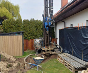

Na głębokości około 1,5 m temperatura gruntu wynosi od 0 do 8°C, co umożliwia ekonomiczną pracę pompy – ilość ciepła pozyskiwanego z położonego na tej głębokości poziomego wymiennika ciepła może być trzy-cztery razy większa od ilości energii elektrycznej zużywanej przez pompę. Jeszcze lepsze efekty osiąga się, stosując wymiennik gruntowy z rurami umieszczonymi pionowo w głębokich odwiertach (od kilkudziesięciu do ponad stu metrów), które tworzą tak zwane sondy. Wymiennik ciepła w postaci sond pionowych zapewnia korzystne parametry pracy pompy ciepła i ich stabilność przez cały sezon grzewczy, czego nie gwarantuje wymiennik poziomy. Jego temperatura wyraźnie się obniża po dłuższym czasie działania pompy, co powoduje zmniejszenie efektywności jej pracy. Niestety, koszt wykonania wymiennika pionowego jest co najmniej o połowę większy niż poziomego. Dlatego najczęściej wybieranym przez inwestorów wariantem jest pompa ciepła z poziomym wymiennikiem gruntowym. Zapewnia ona niskie koszty eksploatacji, co najmniej o połowę mniejsze niż ogrzewanie gazem ziemnym, a koszty inwestycyjne pozostają na rozsądnym poziomie.
Wykonanie gruntowego wymiennika ciepła to najbardziej kłopotliwy etap instalowania pompy ciepła. Od doboru i prawidłowej instalacji wymiennika w największym stopniu zależy jej poprawna i ekonomiczna praca.Robi się go z elastycznych rur z tworzywa sztucznego, ewentualnie miedzianych. Wymienniki poziome można układać w gruncie w jednej lub dwóch płaszczyznach albo w formie spirali. Aby uzyskać jak najwięcej ciepła, taki wymiennik powinien się znaleźć na głębokości, na której temperatura gruntu jest najwyższa. W praktyce, ze względu na koszty i opłacalność inwestycji, układa się go na głębokości nieco większej niż strefa przemarzania gruntu, która w zależności od regionu wynosi w Polsce od 0,8 do 1,4 m poniżej poziomu terenu.

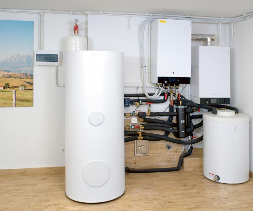

  • Czy w instalacji z pompą ciepła można wykorzystać taki sam zasobnik wody użytkowej jak w instalacji z kotłem gazowym?
Ze względu na niższy parametr zasilania pompy ciepła stosuje się zasobniki o większej powierzchni wężownicy grzewczej.

Gdy brakuje miejsca na działce, rozwiązaniem jest wykonanie wymiennika w postaci pionowych sond. Jest on co prawda droższy niż poziomy, ale umożliwia bardziej ekonomiczną pracę pompy i sprawdza się na działkach o bardzo niskim poziomie wód gruntowych, gdzie wymiennik poziomy musiałby mieć bardzo dużą powierzchnię. Orientacyjnie można przyjąć, że aby uzyskać 1 kW mocy grzewczej, potrzebna jest rura umieszczona pionowo w odwiercie głębokości 20 m, czyli dla 10 kW odwiert powinien mieć 200 m. Na odwierty o głębokości ponad 100 m potrzebne jest zezwolenie urzędu górniczego, na płytsze (powyżej 30 m) – pozwolenie wodno-prawne z urzędu gospodarki wodnej. Na ogół zamiast jednego bardzo głębokiego robi się kilka płytszych odwiertów. W takim wypadku powinny one być oddalone od siebie co najmniej o 5 m. Nawet na niewielkiej działce nie powinno być problemu ze znalezieniem miejsca na dwa-trzy odwierty, które wystarczą do ogrzewania średniej wielkości domu jednorodzinnego.
