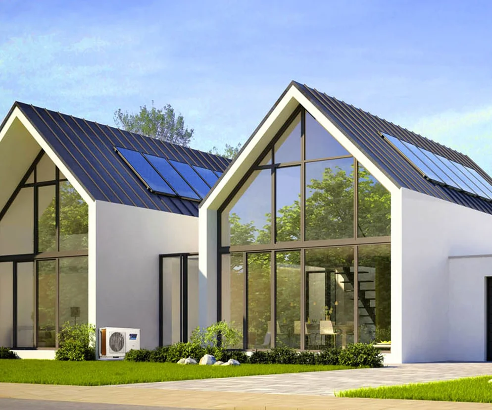

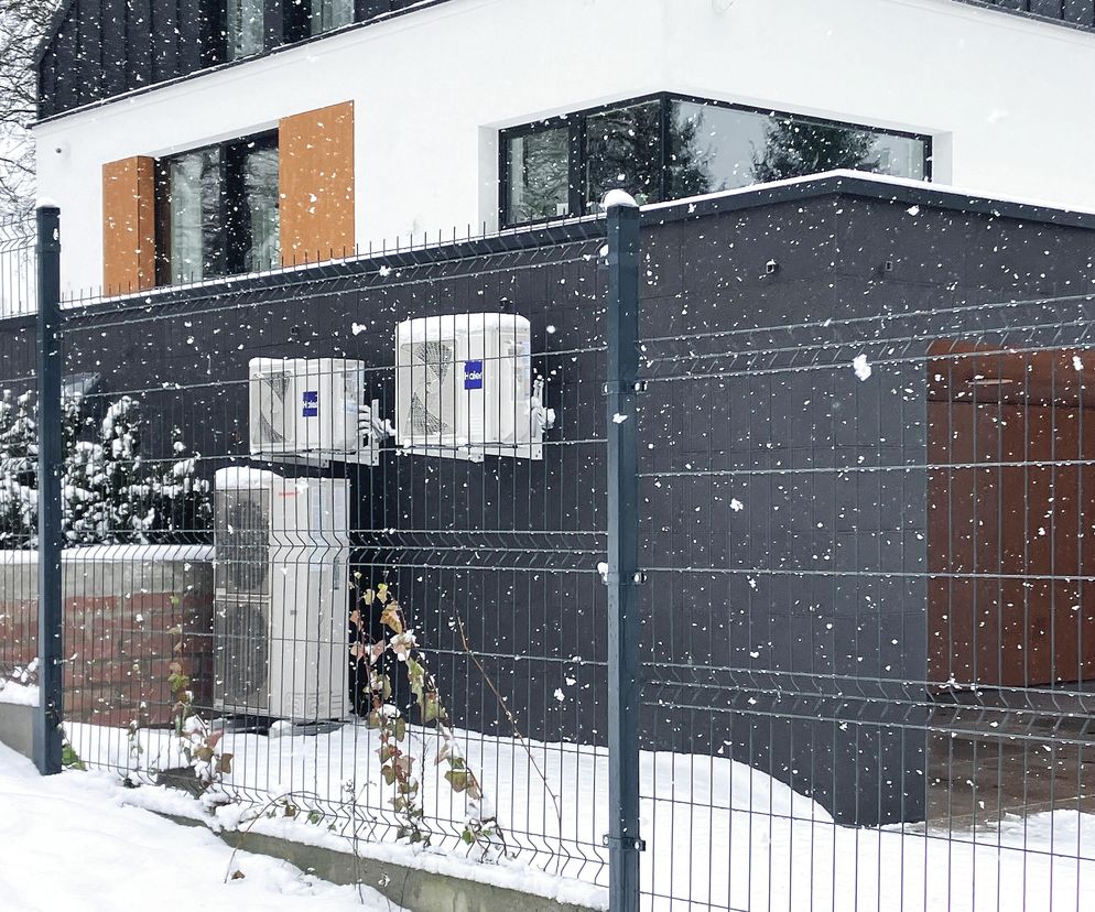

Powietrzne pompy ciepła
Autor: materiały prasowe GREE/ Materiały prasowe Powietrzne pompy ciepła są znacznie tańsze niż gruntowe i nie wymagają zbudowania kolektora gruntowego stanowiącego dolne źródło
