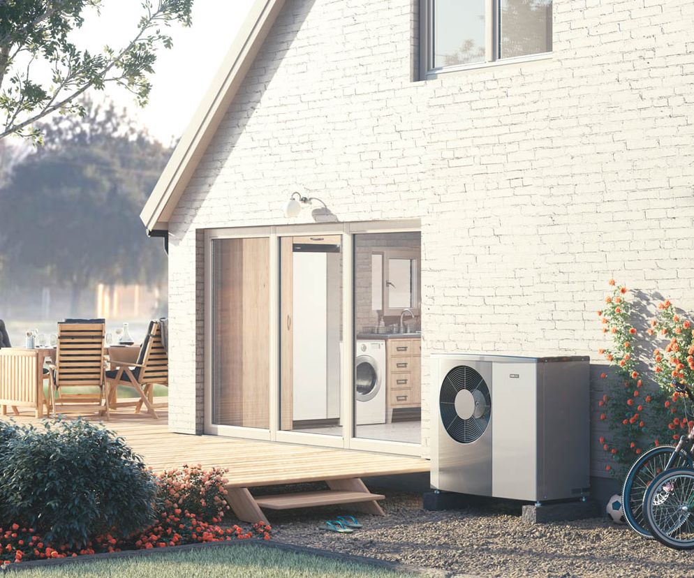

Autor: NIBE/ Materiały prasowe Głośne elementy pompy ciepła split znajdują się w obudowie, którą instaluje się poza domem

Pompa ciepła split
W pompach ciepła split skraplacz (czyli wymiennik ciepła) jest ulokowany w jednostce wewnętrznej (instalowanej w budynku), natomiast parownik, sprężarka, zawór rozprężny i hałaśliwy wentylator są zamontowane w jednostce zewnętrznej. Są one połączone przewodami, którymi krąży czynnik chłodniczy. Trudność i koszt połączenia urządzenia znajdującego się poza domem z instalacją wewnątrz zależą od wyboru miejsca montażu.
Pompy ciepła split są łatwiejsze do zbudowania i dzięki temu tańsze, a więc także bardziej popularne wśród nabywców. Konsekwencją rozdzielenia układu chłodniczego na dwa segmenty jest potencjalnie nieznaczne, ale jednak istniejące niebezpieczeństwo powstania nieszczelności, dlatego w przypadku pomp ciepła split o mocy powyżej 10 kW konieczne jest prowadzenie karty produktu i obowiązek regularnego kontrolowania szczelności przez wykwalifikowanego pracownika.
