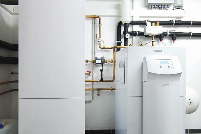

Z punktu widzenia projektanta instalacji sanitarnych, wybór pompy ciepła do ogrzewania nowo projektowanego budynku przynosi szereg korzyści. Z pewnością do tych najważniejszych należą niewielkie gabaryty urządzenia, przez co pompę ciepła wraz z zasobnikiem wody użytkowej możemy zmieścić nawet w niewielkim pomieszczeniu. W ofercie niektórych producentów znajdziemy jednostki wewnętrzne z wbudowanym zasobnikiem, dzięki czemu zyskujemy urządzenie typu kompakt.
Decydując się na powietrzną pompę ciepła odpada nam koszt wykonywania komina spalinowego, pomieszczenia na magazyn paliwa bądź wszelkich dodatkowych osprzętów instalacyjnych. Inwestor, decydujący się na ogrzewanie domu pompą ciepła oprócz pomieszczenia technicznego na jednostkę wewnętrzną i zasobnik wody użytkowej, musi wygospodarować przestrzeń pod agregat zewnętrzny. Ten z kolei wykonujemy na stopie betonowej (aby zabezpieczyć jednostkę przed opadami śniegu) lub na dedykowanych wspornikach montażowych. Ważne, by taką jednostkę nie lokalizować w pobliżu okien i pomieszczeń sypialni - w trakcie odszraniania mogą one wydzielać hałas przekraczający 40 dB(A). Dlatego wylot powietrza pompy ciepła najlepiej jest kierować np. od strony ulicy, ponieważ po tej stronie raczej nie lokalizuje się pomieszczeń, które wymagają ochrony przed hałasem.

Poniżej prezentuję szacunkowe koszty wykonania kotłowni opartej o powietrzną pompę ciepła, z podziałem na poszczególne pozycje. Do poniższych cen należy uwzględnić VAT 8 proc.
Rodzaj urządzenia Cena
Powietrzna pompa ciepła 8-16 kW 23 000-55 000 zł
Zasobnik ciepłej wody użytkowej 275-400 dm3 2300-4100 zł
Naczynie ciśnieniowe wzbiorcze z grupą bezpieczeństwa 500-800 zł
Bezprzewodowe sterowanie 2 strefami grzewczym (parter i poddasze) 600-1100 zł
Elementy hydrauliczne i elektryczne w kotłowni z montażem 5000-10 500 zł
