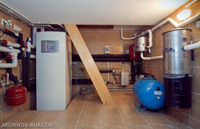

Do chłodzenia pasywnego można wykorzystać pompy ciepła pobierające ciepło z gruntu lub wody gruntowej. Wystarczy zastosować kilka dodatkowych elementów w instalacji – wymiennik płytowy, pompę obiegową i zawór trójdrogowy – aby wykorzystać niską temperaturę gruntu lub wody gruntowej do chłodzenia pomieszczeń w gorące dni. Wydajność chłodzenia (moc chłodnicza) zależy w dużej mierze od wielkości dolnego źródła ciepła, jego temperatury i czasu wykorzystywania go. Pod koniec lata, kiedy grunt zakumulował już dużo ciepła, moc chłodnicza dolnego źródła jest mniejsza niż na początku. Do systemu chłodzenia pasywnego najlepiej nadają się pionowe gruntowe wymienniki ciepła.

Autor: THERMOVITAE/ Materiały prasowe Moduł chłodzenia pasywnego do pompy gruntowej lub wodnej umożliwia wymianę ciepła między solanką i wodą w instalacji c.o. z pominięciem obiegu sprężarki
