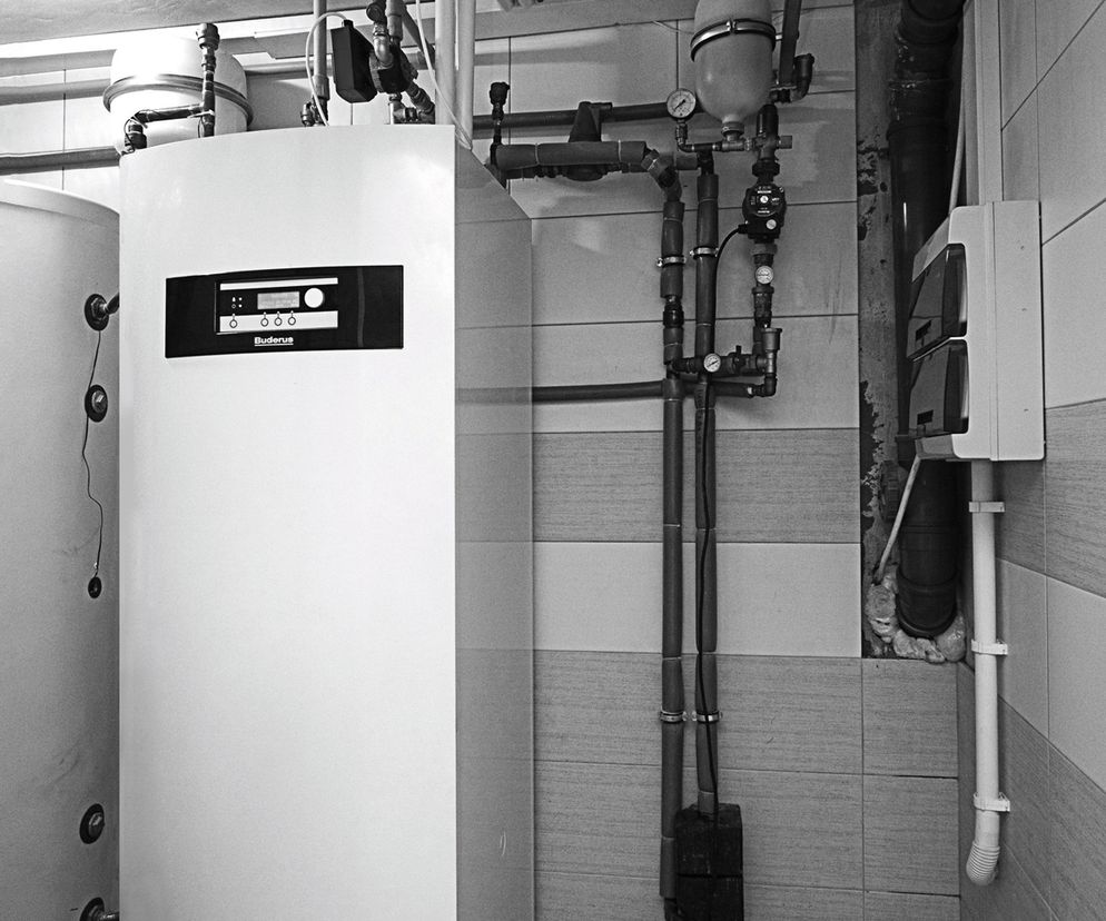

Autor: Piotr Mastalerz Dolne źródło ciepła pomp gruntowych działa efektywnie niezależnie od warunków atmosferycznych, dlatego w domu nie jest potrzebne dodatkowe, tradycyjne urządzenie grzewcze
Pompę ciepła w każdym przypadku można dobrać tak, żeby samodzielnie zaspokajała zapotrzebowanie budynku na ciepło, nawet w największy mróz. W przypadku dużych obiektów moc cieplna pojedynczego urządzenia może się okazać za mała, ale wtedy możliwe jest kaskadowe połączenie większej liczby pomp ciepła tak, by ich sumaryczna moc odpowiadała zapotrzebowaniu. Pozostaje jeszcze odpowiedzieć sobie na pytanie, czy warto dobierać moc pompy ciepła w taki sposób, żeby samodzielnie zapewniała zakładaną temperaturę w pomieszczeniach w każdych warunkach?
Pompy ciepła wykorzystują do ogrzewania ciepło, które jest zakumulowane w naszym otoczeniu - jego źródłem jest przede wszystkim energia słoneczna. Powszechnie stosowane są urządzenia, które odbierają je z ziemi (gruntu), ale najpopularniejszym, bo najłatwiejszym w realizacji rozwiązaniem, jest pompa pozyskująca ciepło z powietrza.
Działanie takich urządzeń opiera się na krążeniu w układzie zamkniętym płynu, który wykonuje tak zwany lewobieżny obieg parowy. Kluczowym procesem w tym obiegu, dzięki któremu ciepło ze źródła o niskiej temperaturze (tak zwanego dolnego) może być dostarczane do źródła o wyższej temperaturze (górnego), jest sprężanie pary płynu, czego skutkiem jest wzrost jego temperatury.
Im wyższą temperaturę płynu uzyskuje pompa ciepła, tym większą pracę wykonuje jej sprężarka, a to znaczy, że tym więcej energii elektrycznej potrzeba do jej napędzania. Dlatego efektywność pompy ciepła jest tym większa, im mniejsza jest różnica temperatury między jej górnym a dolnym źródłem ciepła, czyli między zasilaną przez pompę instalacją grzewczą, a ośrodkiem, z którego pompa odbiera ciepło, czyli powietrzem albo gruntem. Gdy ta różnica temperatury staje się bardzo duża, efektywność pompy ciepła maleje do tego stopnia, że jej używanie przestaje być opłacalne.
Temperatura gruntu jest w miarę stabilna, na głębokości poniżej strefy przemarzania utrzymuje się na poziomie powyżej 0oC, ale temperatura powietrza zmienia się w dużym zakresie, zdarza się, że spada poniżej -20oC. Dlatego na ogół nie ma wątpliwości, że gruntowa pompa ciepła bez problemu zapewni moc cieplną potrzebną do ogrzewania domu nawet w największy mróz, natomiast można je mieć w przypadku pompy powietrznej, bo w takich warunkach jej efektywność jest już niesatysfakcjonująca. Z tego względu opłacalne może być dobranie powietrznej pompy ciepła tak, żeby wtedy, gdy temperatura na zewnątrz jest na prawdę niska (poniżej -20oC) jej działanie wspomagało inne, tak zwane szczytowe źródło ciepła. Jest nim najczęściej grzałka elektryczna wbudowana w jednostkę wewnętrzną pompy ciepła. Takie rozwiązanie jest proste i niedrogie, a dzięki temu opłacalne.
