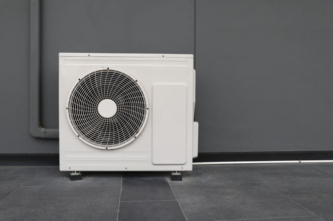

Pompa ciepła
Autor: Getty Images Pompa ciepła może być stosowana nie tylko do ogrzewania, lecz także do przygotowania ciepłej wody użytkowej, a w lecie - do chłodzenia naszego domu

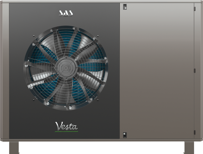

O efektywności pompy ciepła świadczy współczynnik wydajności grzejnej (COP). Jest to stosunek ilości ciepła uzyskanego w skraplaczu pompy do zużytej energii napędowej. Zależy on nie tylko od konstrukcji pompy, ale przede wszystkim od temperatury, jaka ma być uzyskana w odbiorniku ciepła (instalacji grzewczej), oraz temperatury źródła, z którego pompa pobiera ciepło. Współczynnik COP = 4 oznacza, że z każdej kilowatogodziny energii elektrycznej zużytej do napędu pompy otrzymamy 4 kWh ciepła. Najnowsze pompy ciepła posiadają wyższy współczynnik: np. VESTA firmy SAS może pochwalić się współczynnikiem COP na poziomie 4.2 przy A2W35.
