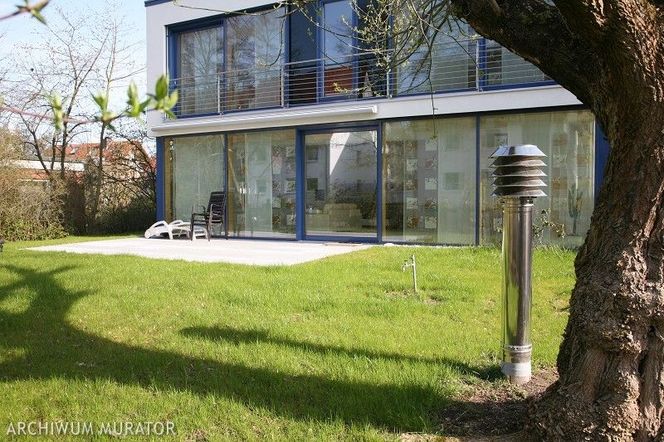

Autor: Andrzej T. Papliński Powietrze pobierane przez czerpnię terenową po drodze do rekuperatora może przepływać przez zbudowany pod trawnikiem gruntowy wymiennik ciepła, gdzie zostanie wstępnie ogrzane (zimą) lub ochłodzone (latem) bez dodatkowych kosztów

To po prostu rury ułożone w ziemi, 1,5-2 m pod powierzchnią gruntu. Z jednej strony są zakończone czerpnią, z drugiej połączone z systemem wentylacji w domu. Czerpnia powinna mieć rewizję oraz zabezpieczenie z siatki o drobnych oczkach przed kurzem, liśćmi i owadami. Można również wyposażyć ją w filtr uzdatniający zasysane powietrze, popularny węglowy albo bardziej wyrafinowany, z naturalnych złóż, które dodatkowo zabezpieczają przed smogiem
