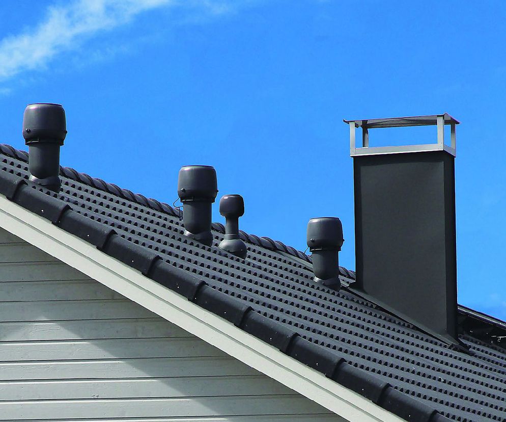

Galeria: wentylacja mechaniczna schemat, wentylatory

Galeria: wentylacja grawitacyjna schemat, kominki wentylacyjne

Bardzo kłopotliwe jest też zainstalowanie takiego systemu w starym domu z wentylacją grawitacyjną. Z tego względu za rozwiązanie lepsze w takim przypadku jest uznawana wentylacja hybrydowa – ze specjalnymi nasadami kominowymi instalowanymi na wylotach kanałów wentylacji grawitacyjnej. Wirnik takiej nasady może się swobodnie obracać pod wpływem ruchu powietrza, co powoduje wzmocnienie naturalnego ciągu w kanale kominowym. Gdy z jakiegoś powodu ciąg słabnie, wirnik zwalnia – to sygnał dla układu automatyki sterującej nasadą, że wentylacja staje się za mało wydajna. Wtedy w celu wymuszenia wymaganej wymiany powietrza włącza się elektryczny napęd wirnika. Pomaga on też stabilizować naturalny ciąg przyhamowując wirnik, gdy zaczyna się obracać zbyt szybko z powodu silnego wiatru, zapobiegając w ten sposób zbyt intensywnej wentylacji, z której mogą wynikać nadmierne straty ciepła.
Tym co odróżnia wentylację hybrydową od zwykłej mechanicznej jest cicha praca i, co bardzo ważne, niewielkie zapotrzebowanie na energię elektryczną – pobór mocy przez nasadę hybrydową nie przekracza kilkunastu watów, a napęd pracuje tylko w szczególnych warunkach uniemożliwiających prawidłowe działanie wentylacji naturalnej. Znikomy koszt eksploatacji i kilkukrotnie niższy wydatek na inwestycję skłaniają do zastanowienia się, czy zastosowanie wentylacji hybrydowej nie opłaca się bardziej niż mechanicznej nawiewno-wywiewnej z odzyskiem ciepła.
