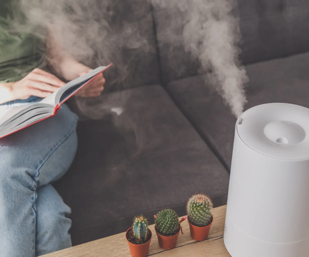

Działający biały nawilżacz powietrza obok kaktusów i osoby czytającej książkę. O nawilżaniu przeczytasz na Muratordom.
Autor: Getty Images Nawilżacz powietrza to doskonały sposób na podniesienie wilgotności powietrza w domu.
Gdy rozpoczyna się okres grzewczy, wilgotność powietrza w mieszkaniach może zmniejszyć się nawet o połowę. Dla wielu osób zaczynają się wtedy problemy zdrowotne, zwłaszcza związane z górnymi drogami oddechowymi. Kłopoty możemy jednak wywołać również nadmierną wilgotnością. Dlatego warto pomyśleć o kupnie profesjonalnego nawilżacza powietrza, który sam będzie utrzymywał odpowiednią wilgotność w mieszkaniu. Ilość wody, którą trzeba odparować, aby uzyskać pożądany poziom nawilżenia powietrza, zależy od powierzchni mieszkania. Aby uzyskać odpowiednią wilgotność powietrza w pomieszczeniu o powierzchni do 30 m2, trzeba w ciągu doby odparować około 5 litrów wody.

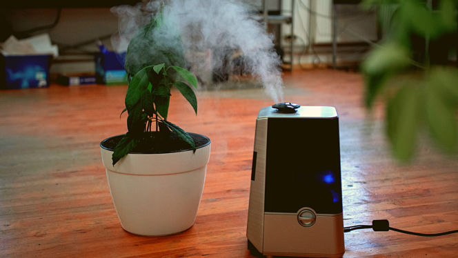

Nawilżacze powietrza powinni stosować miłośnicy roślin doniczkowych i zwierząt domowych. Gdy wilgotność jest mniejsza niż 40%, rośliny tracą wodę na skutek transpiracji. W efekcie ich liście żółkną, a potem opadają. W ekstremalnej sytuacji rośliny mogą uschnąć. Zbyt suchego powietrza nie lubią także psy i koty. Ich skóra i śluzówka reagują podobnie jak u człowieka. Efektem zbyt suchego powietrza jest nadmierne gubienie sierści, a nawet łuszczenie się wysuszonego naskórka w postaci łupieżu.
Sprawdź też:  Mruczek na wysokości! Ile zapłacimy za siatkę ochronną na balkon dla kota w marcu 2026?

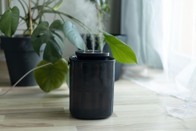

Dobrze jest stworzyć kącik kwiatowy w salonie lub innej części domu i postawić tam nawilżacz. Stosowany regularnie pozwoli utrzymać odpowiedni dla roślin mikroklimat. To miejsce będzie też nieco chłodniejsze i psy, zwłaszcza o długiej sierści, bardzo chętnie będą je wybierać. Jeśli mamy kwiaty stojące pojedynczo w różnych pomieszczeniach, warto zastosować kilka nawilżaczy powietrza, zwłaszcza jeśli są tam podłogi z drewna.

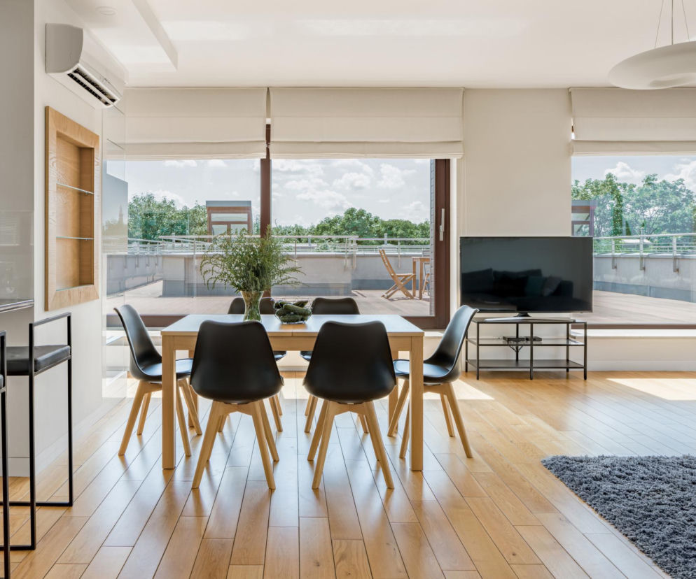

Jednym z najczęstszych powodów reklamacji podłóg drewnianych jest pojawienie się w sezonie grzewczym szpar między deszczułkami. Co jest tego przyczyną? Zbyt niska wilgotność powietrza w pomieszczeniach z centralnym ogrzewaniem lub podłogówką. Drewno jest materiałem higroskopijnym, reaguje na zmiany temperatury. Latem gdy wilgotność powietrza jest duża, pęcznieje. Zimą, gdy w naszych domach powietrze jest bardzo ciepłe i suche, ono także wysycha i się kurczy - stąd szczeliny. Jak temu zapobiec? Należy stosować nawilżacze powietrza. Optymalna dla drewna wilgotność powietrza to 45-60%. W takich warunkach zachowuje ono równowagę higroskopijną - utrzymuje wilgotność na poziomie mniej więcej 9% i jest stabilne.
