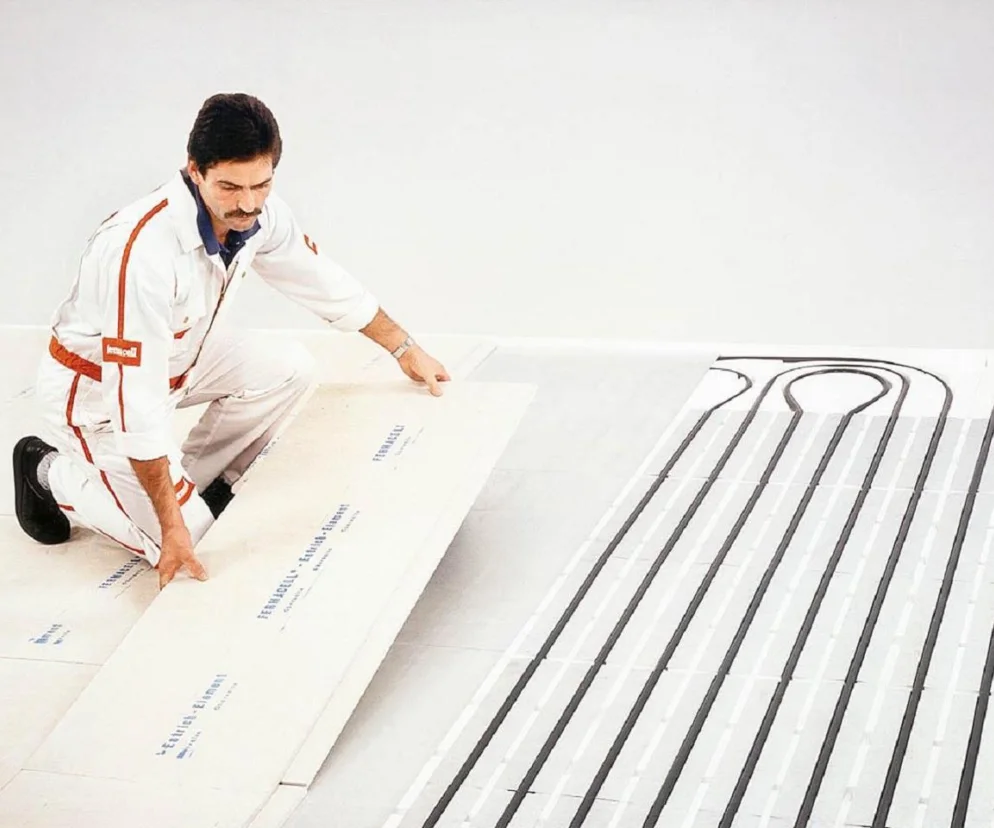

Suche jastrychy na ogrzewanie podłogowe kupuje się jako gotowe systemy obejmujące wszystkie niezbędne materiały
Autor: FERMACELL/ Materiały prasowe Suche jastrychy na ogrzewanie podłogowe kupuje się jako gotowe systemy obejmujące wszystkie niezbędne materiały
Ogrzewanie podłogowe cieszy się dużym powodzeniem, ponieważ pozwala oszczędzić miejsce w pomieszczeniach i swobodnie je aranżować. Jest też tańsze w eksploatacji od grzejników dzięki zasilaniu wodą grzewczą o niższej temperaturze. Kiedyś wykonywano je tylko w technologii mokrej, teraz jest dostępne również w wersji suchej. Na czym polega różnica między ogrzewaniem podłogowym mokrym a suchym? Które ogrzewanie wybrać?
Ogrzewanie podłogowe suche - co to jest?
To instalacja grzewcza, w której rurki wypełnione gorącą wodą są rozprowadzone na powierzchni płyt tak zwanego suchego jastrychu. Mogą to być płyty styropianu, czyli polistyrenu ekspandowanego EPS, polistyrenu ekstrudowanego XPS, płyty drewnopochodne, np. z włókna drzewnego, wiórowo-cementowe. Płyty, które są zwykle pokryte folią z aluminium, mają wyprofilowane zagłębienia odpowiadające rozmiarom oraz rozstawowi rurek rozprowadzających wodę grzewczą.

W ogrzewaniu podłogowym suchym nie wykonuje się wylewki betonowej lub anhydrytowej, tak jak w systemie mokrym. Dzięki temu system ogrzewania podłogowego zajmuje mniejszą wysokość warstw podłogowych i jest lżejszy od ogrzewania podłogowego mokrego. Inną zaletą jest też to, że można przyspieszyć wykonanie instalacji grzewczej, ponieważ nie potrzeba przerwy technologicznej, żeby wylewka związała i wyschła. Jednak znacznie ważniejsze jest to, że ogrzewanie podłogowe suche możemy wykonać tam, gdzie:
  • nie jest możliwe zastosowanie ogrzewania mokrego z wylewkami,
  • nie ma miejsca na wykonanie odpowiednio grubej wylewki,
  • nie można obciążać stropu,
  • nie ma miejsca na wysokie warstwy podłogowe.
Są to więc:
  • domy szkieletowe i inne ze stropami drewnianymi,
  • budynki remontowane, gdzie jest ograniczona nośność stropu,
  • pomieszczenia o ograniczonej wysokości warstw podłogowych,
  • mieszkania w starych kamienicach,
  • budynki deweloperskie.
