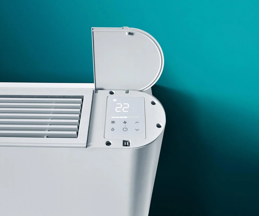

Klimakonwektory
Autor: Archiwum serwisu Panel sterujący klimakonwektora umożliwia ustawienie temperatury, jaka ma być utrzymywana w pomieszczeniu

Chłodzenia klimakonwektorem: sterowanie temperaturą
Sterowanie temperaturą w przypadku ogrzewania lub chłodzenia klimakonwektorem odbywa się przez otwieranie i przymykanie zaworu regulującego przepływ wody przez wymiennik ciepła. Zarządza tym elektroniczny sterownik z panelem umożliwiającym użytkownikowi wybór temperatury, jaka ma być utrzymywana w pomieszczeniu, a także ręczny wybór wydajności przepływu powietrza – im jest większa, tym szybciej zmienia się temperatura w pomieszczeniu.
