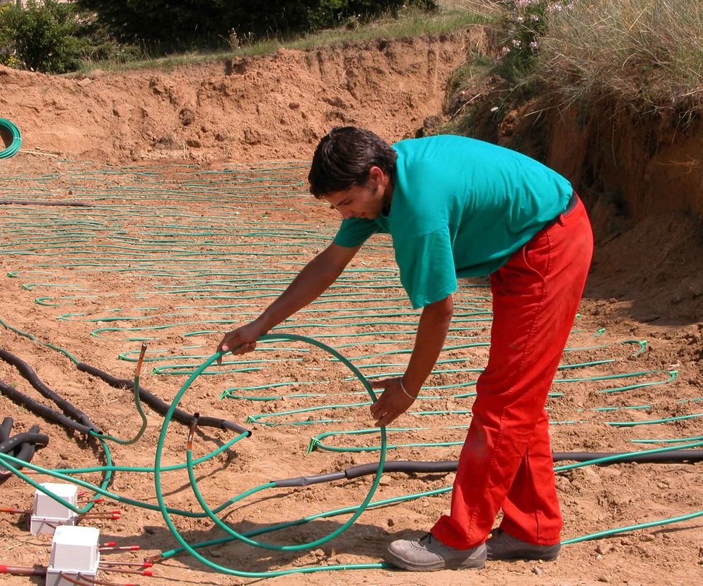

Ogrzewanie domu- kolektor gruntowy
Autor: Archiwum serwisu Pompa ciepła to jedno z najoszczędniejszych systemów grzewczych.
Pompa ciepła wykorzystuje ciepło pozyskane z wody, gruntu, czy powietrza. Koszt ogrzewania twojego domu może zmaleć nawet o 70%, dlatego jest uważana za najbardziej energooszczędny system grzewczy. Jej sprawne funkcjonowanie nie wymaga dodatkowego zaangażowania użytkownika. Jednak, aby pompa ciepła wykonywała poprawną pracę, potrzebne jest dobranie odpowiedniego urządzenia i porządne wykonanie instalacji. Zadbaj o swój system grzewczy i już na etapie montażu zadaj firmie wykonawczej kilka niezbędnych pytań, by dowiedzieć się więcej.
