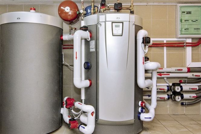

Dolnym źródłem ciepła pompy mogą być powietrze, woda lub grunt. Pompa powietrzna jest najtańszym inwestycyjnie rozwiązaniem dzięki temu, że nie potrzebuje dodatkowej instalacji do odbioru ciepła. Występuje w dwóch wersjach: monoblok i split. Pompę powietrzną typu monoblok montuje się, podobnie jak kocioł, wewnątrz budynku, w pomieszczeniu technicznym albo kotłowni, ale są też takie pompy do zainstalowania poza domem.
  • Pompa powietrzna typu split
Urządzenie typu split składa się z dwóch osobnych elementów: jednostki zewnętrznej, zawierającej parownik, wentylator i sprężarkę, oraz wewnętrznej ze skraplaczem, służącej do współpracy z instalacją grzewczą. Jednostki zewnętrzna i wewnętrzna są połączone przewodami, w których krąży czynnik chłodniczy. To on odbiera ciepło od powietrza omywającego parownik znajdujący się w jednostce zewnętrznej i przekazuje je do jednostki wewnętrznej.
Wystawienie na zewnątrz części pompy ciepła zawierającej najgłośniejsze elementy eliminuje źródło hałasu w budynku, ale z drugiej strony niekorzystnie odbija się na pracy pompy. Największym mankamentem tego rozwiązania są zmiany warunków atmosferycznych. Zimą, gdy na zewnątrz spada temperatura, zapotrzebowanie na ciepło rośnie, a wtedy zmniejsza się wydajność powietrznej pompy ciepła. Aby zminimalizować straty, jednostkę zewnętrzną najlepiej ustawić w miejscu osłoniętym od wiatru i nienarażonym na opady deszczu.
  • Zewnętrzna monoblokowa pompa powietrzna
Zasady dotyczące usytuowania zewnętrznej monoblokowej pompy powietrznej są takie same jak jak jednostek zewnętrznych pomp typu split.

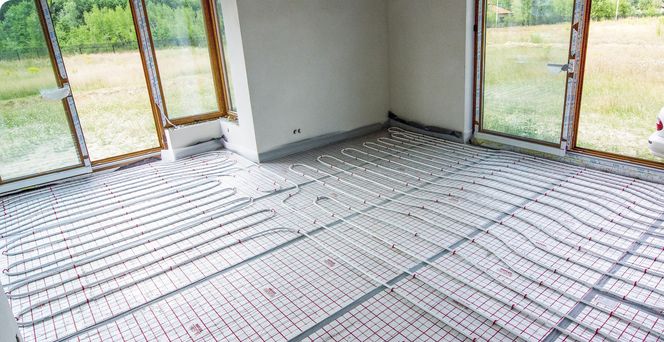

Pompa ciepła pracuje efektywnie, jeśli jej współczynnik COP jest wysoki, a taka sytuacja ma miejsce wtedy, gdy różnica temperatury źródła górnego i dolnego jest niewielka. Ten wymóg czyni pompy ciepła odpowiednim źródłem dla systemów ogrzewania niskotemparaturowego (na przykład płaszczyznowego) oraz systemów przygotowania c.w.u. Z technicznego punktu widzenia pompa ciepła może zasilać także grzejniki konwekcyjne, lecz ekonomicznie taka inwestycja jest nieuzasadniona. Aby dostarczyć do pomieszczeń dostateczną ilość ciepła, grzejniki zasilane wodą grzewczą o niskich parametrach, odpowiednich do efektywnej pracy pompy ciepła, musiałyby mieć znacznie większą powierzchnię niż te zasilane wodą o parametrach charakterystycznych dla kotłów, czyli 70-80oC. Byłyby droższe i – ze względu na pokaźne wymiary – trudniej byłoby je ulokować we wnętrzach bez uszczerbku dla ich estetyki.
Ogrzewanie podłogowe wymagające zasilania wodą o temperaturze nieprzekraczającej 55oC oraz ścienne – mniej popularne, ale działające na podobnych zasadach i zasilane także wodą o podobnych parametrach – sprawdzą się znacznie lepiej niż grzejniki. Odpowiednia będzie także instalacja ogrzewania nadmuchowego, w której powietrze nagrzewa się maksymalnie do 40oC. W układzie z pompą ciepła do c.w.u. ciepło wytworzone przez pompę jest kierowane do wężownicy zasobnika, w którym podgrzewa się woda użytkowa. Jeśli pompa jest typu powietrze-woda i powietrze oddające ciepło w parowniku jest kierowane do pomieszczeń, dodatkowo uzyskuje się efekt ich chłodzenia.

ogrzewanie podłogowe
Autor: Piotr Mastalerz Idealne do współpracy z pompą ciepła jest ogrzewanie podłogowe, które jest zasilane wodą o temperaturze nie wyższej niż 55oC
ogrzewanie ścienne
Autor: Piotr Mastalerz Z podobnych względów, co podłogówka, jako górne źródło pompy ciepła dobrze sprawdzi się ogrzewanie ścienne

Do przygotowywania wyłącznie c.w.u najczęściej stosuje się pompy typu powietrze-woda. Mogą być to urządzenia kompaktowe (pompa we wspólnej obudowie z zasobnikiem) albo współpracujące z osobnym zasobnikiem dobieranym w zależności od potrzeb domowników. Można do tego wykorzystać dowolny istniejący zasobnik z wężownicą, który wcześniej współpracował z kotłem (pod warunkiem że wężownica zapewni zadowalającą moc cieplną przy niższej temperaturze zasilania). Pompę ciepła pracującą wyłącznie na potrzeby c.w.u. można dobrać wystarczająco precyzyjnie, uwzględniając charakter rozbiorów ciepłej wody w domu. Jest on określony na etykiecie efektywności energetycznej pompy i oznaczany symbolami od XXXS do XL zgodnie z tabelą przyporządkowującą liczbę i rodzaj zainstalowanych w domu urządzeń sanitarnych do danego modelu rozbioru c.w.u. (XL oznacza pompę ciepła odpowiednią do przygotowywania c.w.u. nawet dla 10 osób). Woda użytkowa może być podgrzewana przez pompę ciepła nawet do temperatury 65oC. Ze względu na konieczność okresowej dezynfekcji zasobnika w celu zabezpieczenia przed bakteriami Legionella trzeba jednak zainstalować w nim grzałkę elektryczną albo połączyć dodatkową wężownicą z innym urządzeniem grzewczym (zazwyczaj kotłem) umożliwiającym okresowe podgrzanie wody do wymaganej temperatury 70oC.W nowo budowanych, dobrze zaizolowanych domach zapotrzebowanie na ciepło do podgrzewania wody użytkowej sięga 40% całkowitego zapotrzebowania budynku. Gdy do podgrzewania wody użytkowej zastosuje się osobne urządzenie, na przykład wspomnianą pompę ciepła, urządzenie grzewcze przygotowujące ciepło do instalacji c.o. będzie mogło być znacznie mniejsze. Dodatkowo, poza sezonem grzewczym, będzie je można po prostu wyłączyć.
