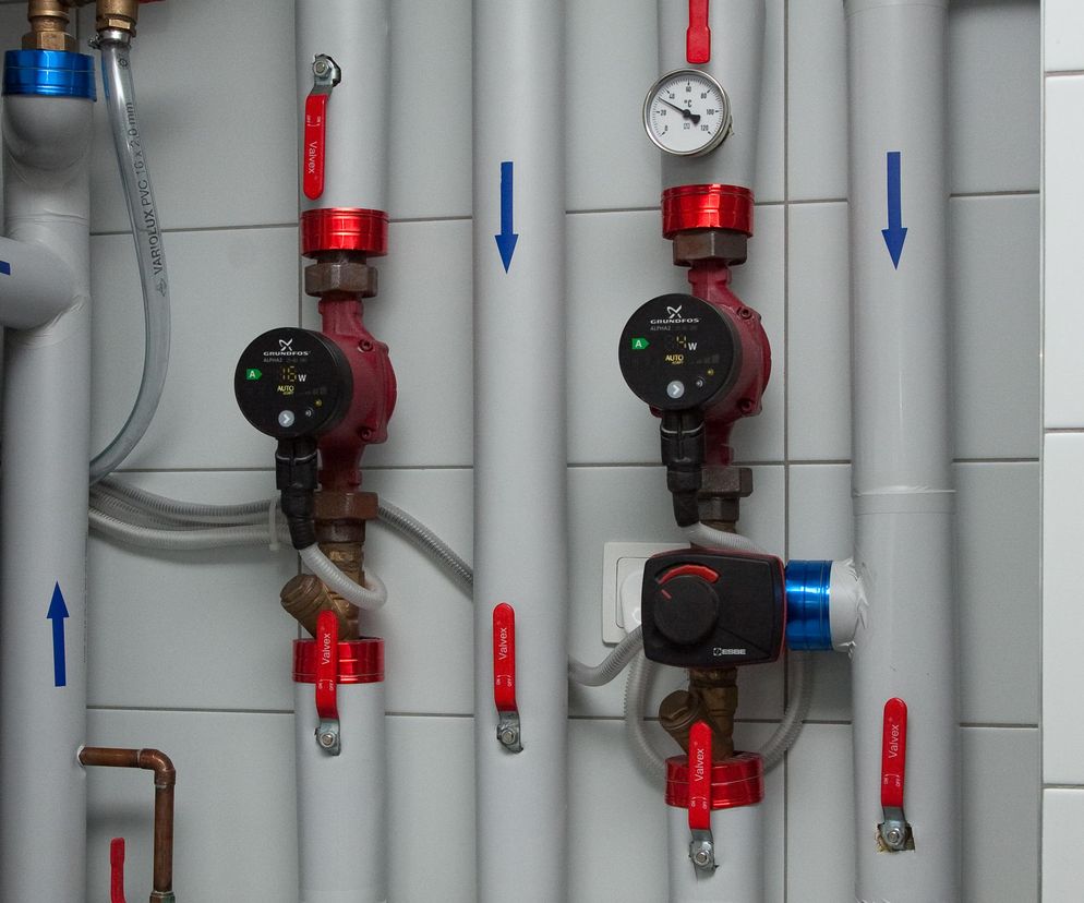

Stopień otwarcia zaworu mieszającego może być regulowany ręcznie. Wówczas konieczne bywają korekty nastawy zaworu przez użytkownika – gdy zmienią się okoliczności mające wpływ na temperaturę czynnika grzewczego, na przykład warunki pogodowe. Zawory trójdrożne z ręczną regulacją stosuje najczęściej się do podwyższania temperatury powrotu wody z instalacji w celu ochrony kotła na paliwo stałe przed korozją  (tak zwaną korozją niskotemperaturową).
Automatyczna regulacja stopnia zmieszania w zaworze trójdrogowym może się odbywać dzięki zastosowaniu termostatu (zawór trójdrogowy jest wtedy nazywany termostatycznym) albo siłownika z napędem elektrycznym i sterującego nim regulatora.
Zawory termostatyczne są stosowane przede wszystkim do stabilizacji temperatury – głównie w instalacjach zaopatrujących budynki w ciepłą wodę użytkową. Natomiast zawory z siłownikiem stosuje się w celu dostosowywania temperatury zasilania do warunków pogodowych, czyli regulacji pogodowej – w celu zoptymalizowania zużycia energii do ogrzewania.
zawor_trojdrogowy
Autor: Piotr Mastalerz Przykład zastosowania termostatycznego zaworu trójdrożnego w instalacji c.o. z ogrzewaniem podłogowym i grzejnikami
