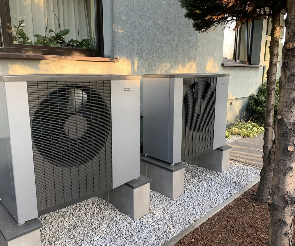

Pompa ciepła NIBE

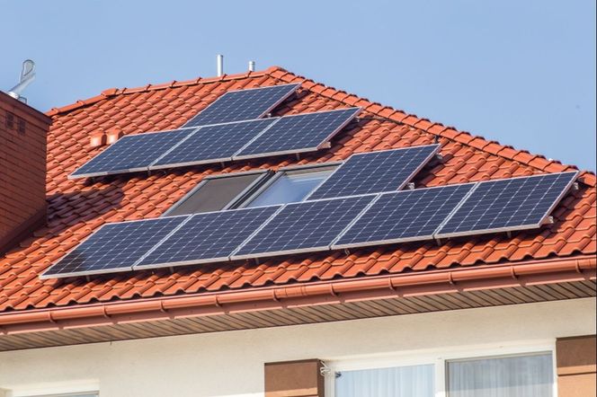

Fotowoltaika

Pompa ciepła korzysta z darmowej energii cieplnej pochodzącej z otoczenia, czyli z odnawialnego źródła energii, co znacząco obniża koszty ogrzewania i uniezależnia dom bez rachunków od jego zewnętrznych źródeł (np. gazociągu). Urządzenie potrafi nie tylko zapewnić ciepło, ale również chłodzić; jest wielofunkcyjne, zajmuje niewiele miejsca (np. tyle, ile spora lodówka) oraz - choć to spora finansowa inwestycja - pozwala na ograniczenie kosztów budowy domu. Decydując się na ogrzewanie pompą ciepła nie musimy planować dodatkowego pomieszczenia na kotłownię oraz przechowanie opału, rezygnujemy również z komina.
Kluczowym elementem domu bez rachunków jest instalacja fotowoltaiczna. To ona dostarcza darmową energię do domowych urządzeń oraz instalacji. Dzięki rządowym programom oraz dotacjom producentów sfinansowanie takiej inwestycji stało się znacznie łatwiejsze.
