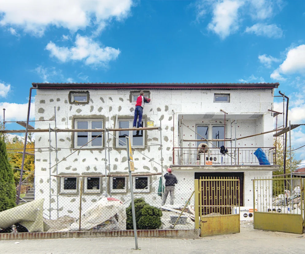

Autor: Piotr Mastalerz Budynek mieszkalny w trakcie termomodernizacji, ocieplany styropianem, z rusztowaniami i pracującymi na nich fachowcami, a także ogrodzeniem z siatki. Temat zmian w dopłatach do programu "Czyste Powietrze" omawia portal Super Biznes.
