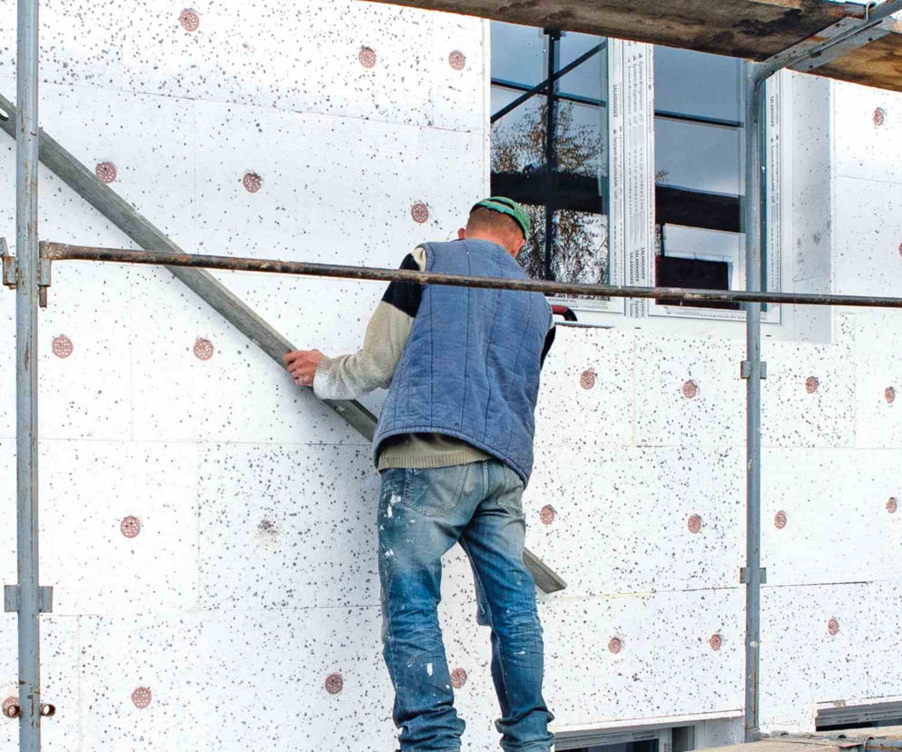

Autor: Piotr Mastalerz Termoizolacja z płyt styropianu musi być szczelna, płyty układa się na styk
Żeby ocieplić elewację, podłogę albo dach płyty styropianu mocuje się obok siebie, tworząc szczelną warstwę termoizolacyjną. Płyty muszą leżeć na styk. Jeśli pojawiłyby się między nimi szczeliny, tworzyłyby one mostki termiczne, przez które uciekałoby ciepło z domu. Dlatego do ociepleń należy wybierać płyty styropianowe prawidłowo wysezonowane, które są stabilne pod względem wymiarów i kształtu.

Autor: Piotr Mastalerz Płyty styropianu mają wyprofilowania, żeby dokładniej wsuwać jedną w drugą
