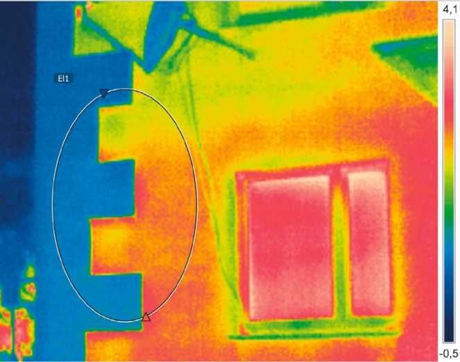

Badania termowizyjne
Autor: Grzegorz Wowro Mogą być robione w trakcie prac termomodernizacyjnych, na przykład gdy przerywa się je późną jesienią, bo spada temperatura powietrza. Efekt, jaki osiągnięto po dociepleniu jednej ściany (jej powierzchnia ma kolor niebieski, bo styropian zatrzymuje ciepło w murze), wydaje się spektakularny. Jednak trzeba spojrzeć na skalę temperatury na termogramie. Gdy na zewnątrz było 0oC, różnica temperatury na powierzchni ściany ocieplonej (kolor niebieski) i nieocieplonej (kolor żółty) wynosiła zaledwie 2,6oC. Efektem badania było zalecenie, aby podczas kontynuowania prac termomodernizacyjnych zwiększyć warstwę izolacyjną do przynajmniej 15 cm
