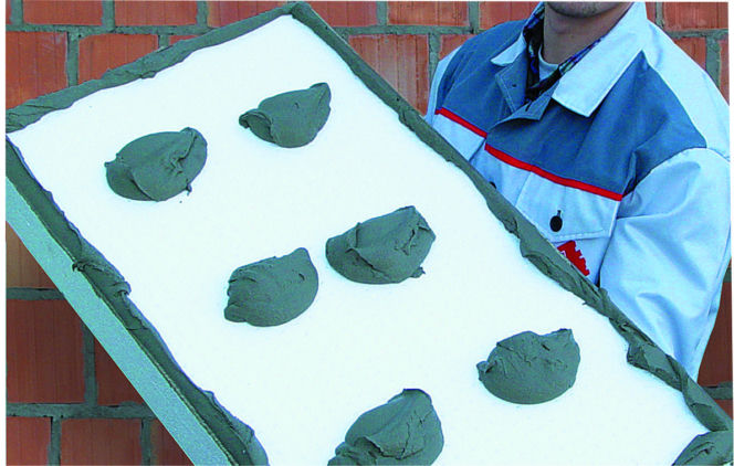

Docieplenie to coś więcej niż styropian i klej
Współczesna termomodernizacja to kompletny i sprawdzony system ociepleń (ETICS): od warstwy klejącej, termoizolacyjnej, zbrojącej aż po wyprawę tynkarską i powłokę malarską. Liczy się każdy element: rodzaj zaprawy, gramatura, wytrzymałość i impregnacja siatki zbrojącej, wytrzymałość mechaniczna tynku czy jego odporność na warunki atmosferyczne.
Szwajcarska firma Farby KABE, jako renomowany producent systemów ociepleń KABE THERM, oferuje sprawdzone, certyfikowane rozwiązania oparte na styropianie i wełnie mineralnej, w tym również system dociepleń (tzw. „system na system”) KABE THERM RENO – dedykowany do termomodernizacji budynków z istniejącym ociepleniem na bazie styropianu, które nie spełniają aktualnych wymogów izolacyjności cieplnej.
nakładanie zaprawy na płytę
Autor: FARBY KABE POLSKA Sp. z o. o./ Materiały prasowe

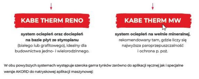

Idealne systemy ociepleń na styropianie i na wełnie mineralnej
Firma Farby KABE Polska zapewnia bardzo szeroką ofertę systemów ociepleń (ponad 20 systemów) dostosowanych do różnych potrzeb i oczekiwań Klientów.
Najpopularniejsze systemy ociepleń na bazie styropianu i wełny mineralnej:
ARMASIL T
– wysokiej jakości tynk silikonowy o podwyższonej odporności na zabrudzenia i działanie warunków zewnętrznych;
ARMASIL T TOP WHITE
– super biały tynk silikonowy o podwyższonej odporności na zabrudzenia i działanie warunków zewnętrznych;
ARMASIL T AKORD
– wysokiej jakości natryskowy tynk silikonowy o podwyższonej odporności na zabrudzenia i działanie warunków zewnętrznych;
NOVALIT T
– polikrzemianowy (niskoalkaliczny silikatowy) tynk o doskonałej paroprzepuszczalności;
NOVALIT T AKORD
– polikrzemianowy (niskoalkaliczny silikatowy) natryskowy tynk polikrzemianowy o doskonałej paroprzepuszczalności;
PERMURO
– trwały tynk akrylowy dostępny w szerokiej palecie kolorów;
PERMURO AKORD
– trwały natryskowy tynk akrylowy dostępny w szerokiej palecie kolorów.

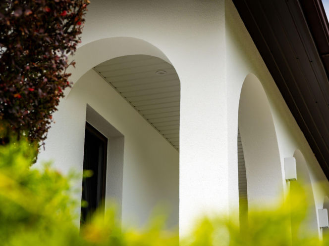

ARMASIL T tynk z prawdziwą żywicą silikonową-  Twoja najlepsza ochrona elewacji
  • Zawierają w składzie prawdziwą żywicę silikonową od międzynarodowego prekursora i lidera w produkcji silikonów firmy WACKER Chemie AG;
  • Żywica silikonowa zapewnia trwałą hydrofobizację i występuje w całym przekroju tynku, co zabezpiecza przez długi okres eksploatacji (w odróżnieniu od pseudosilikonowych tynków zawierających wyłącznie hydrofobizator, który występuje wyłącznie na powierzchni i stosunkowo szybko się wypłukuje);
  • Żywica silikonowa nie wpływa na wzrost lepkości i tym samym na podatność na zabrudzanie
  • (w odróżnieniu od lepkich i oleistych hydrofobizatorów);
  • Hydrofobizacja porów działa jak „goretex” w tkaninach – zapewniając wysoką paroprzepuszczalność i niską nasiąkliwość powierzchniową;
  • Wysoka hydrofobizacja ogranicza problemy związane z destrukcyjnym działaniem wody w materiałach budowlanych takim jak odspojenia, porost glonów i grzybów oraz zabrudzanie powierzchni;
  • Żywica silikonowa zapewnia wysoką przyczepność do podłoża i trwałe zespolenie pigmentów oraz
  • wypełniaczy mineralnych;
  • Tynki silikonowe ARMASIL T zabezpieczamy mikrokapsułowanymi biocydami powłokowymi które zapewniają wydłużoną ochronę przed porostem glonów i grzybów;
  • Tynki silikonowe ARMASIL T barwimy wyłącznie pigmentami nieorganicznymi w ograniczonej ale najtrwalszej palecie kolorów;
  • Tynki silikonowe ARMASIL T działają jak długookresowa polisa na właściwości ochronne i estetyczne elewacji
armasil T

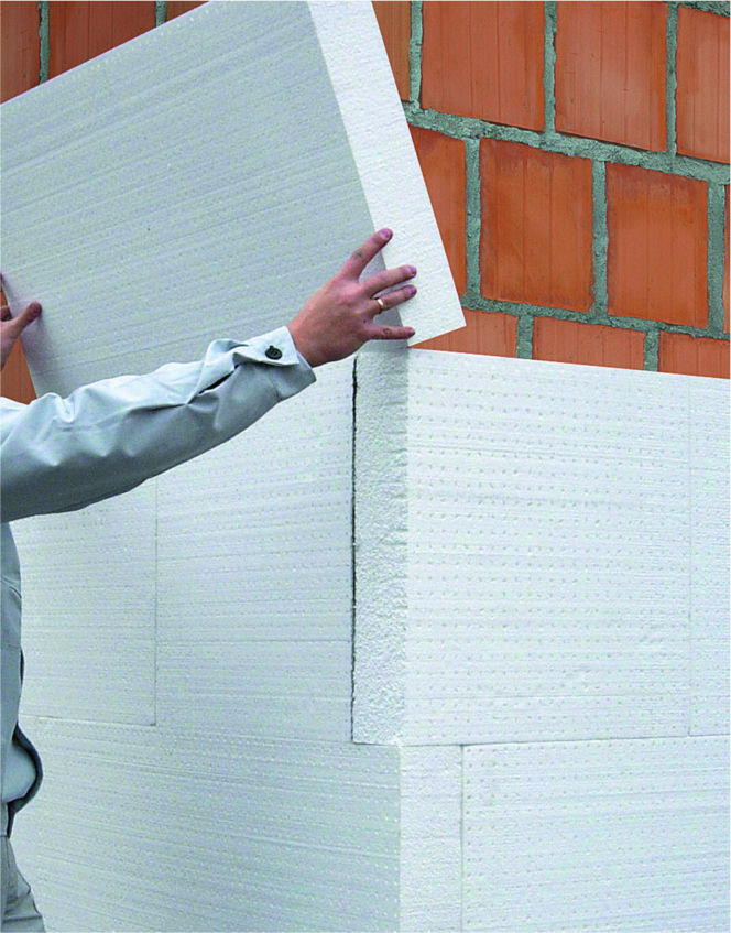

KABE THERM RENO – system na styropianie
KABE THERM RENO to firmowy system ociepleń ścian zewnętrznych, przeznaczony zarówno do nowych budynków, jak i do docieplania ścian, które już wcześniej zostały ocieplone styropianem. To rozwiązanie, które cieszy się największą popularnością wśród inwestorów realizujących termomodernizacje budynków mieszkalnych, użyteczności publicznej oraz przemysłowych.
  • Warstwa izolacyjna: płyty ze styropianu EPS białego lub grafitowego.
  • Możliwość zastosowania szerokiego zakresu grubości płyt styropianowych (od 2 do 50 cm), co jest istotne w przypadku budynków pasywnych lub niskoenergetycznych.
  • Możliwość docieplania budynków z istniejącym ociepleniem na bazie styropianu, które nie spełnia istniejących wymogów w zakresie izolacyjności cieplnej (po wcześniejszej weryfikacji stanu technicznego istniejącego ocieplenia).
  • Warstwa wierzchnia: tynk silikonowy ARMASIL T lub alternatywnie tynk polikrzemianowy (niskoalkaliczny silikatowy) NOVALIT T, w tym również w wersji natryskowej z linii AKORD.
  • Zastosowanie: nowe inwestycje i termomodernizacje istniejących budynków.
Zalety systemu:
  • redukcja kosztów ogrzewania.
  • poprawa mikroklimatu wnętrz.
  • skuteczna ochrona przed działaniem czynników atmosferycznych.
  • wysoka estetyka i niska podatność elewacji na zabrudzanie;
  • dobra odporność przed uszkodzeniami mechanicznymi.
  • sprawdzona ochrona przed porostem glonów i grzybów.
  • szeroka gama faktur, grubości ziarna i kolorów tynków.
  • możliwość wykonania efektu deski odciskanej.
układanie płyt steropianowych

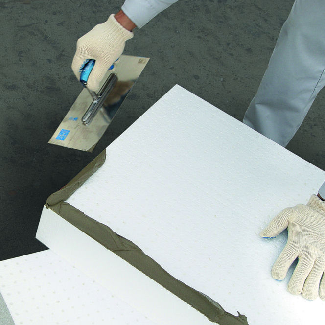

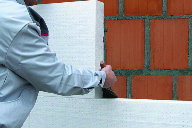

2. MONTAŻ PŁYT TERMOIZOLACYJNYCH
  • Klejenie płyt: stosuj zaprawy systemowe (np. KOMBI S, KOMBI).
  • Styropian lub wełnę układaj „na mijankę”, minimalizując powstawanie mostków cieplnych.
  • W przypadku wysokich budynków lub trudnych warunków – stosuj łączniki mechaniczne zgodne z projektem.
