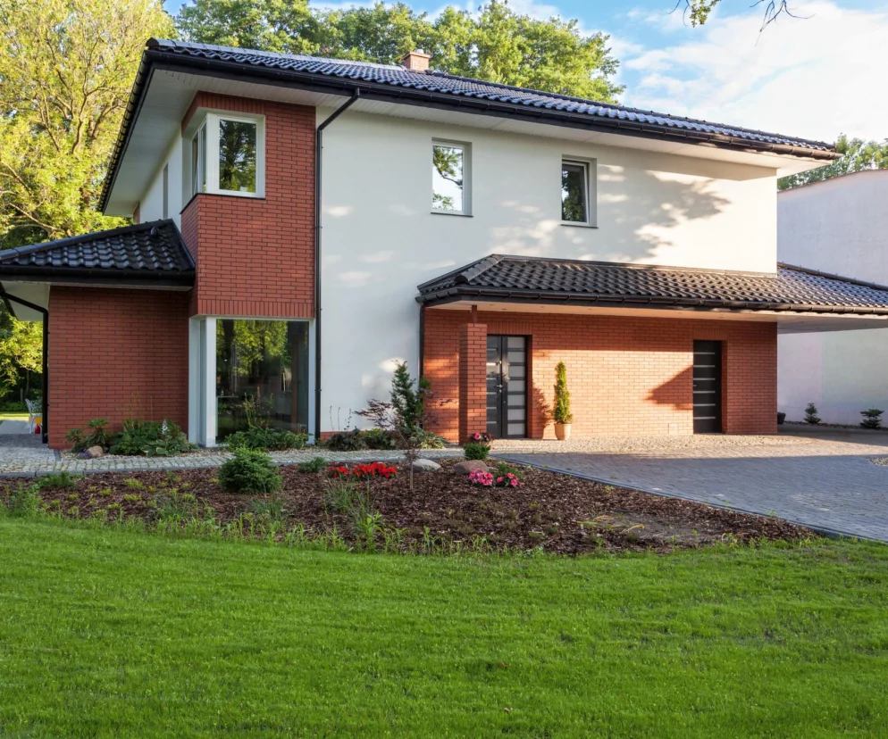

Cegła na elewacji
Autor: KatarzynaBialasiewicz/ Getty Images
