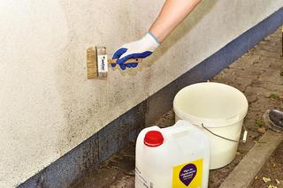

Usuwanie glonów i pleśni z elewacji
Gdy na fasadzie domu zauważymy zielonkawe naloty lub skupiska rudawych, brunatnych lub czarnych plamek o różnej średnicy, możesz być niemal pewny, że doszło do skażenia biologicznego.
Zieleń jest dowodem na pojawienie się alg, a charakterystyczne plamiaste wykwity to sprawka grzybów pleśniowych, czyli pleśni. Jedne i drugie organizmy lubią wilgoć i brak przewiewu.
Najczęściej atakują ściany domów położonych w zacienionych miejscach, tak więc — żeby nie mieć z nimi problemów – należałoby, o ile to możliwe, przerzedzić roślinność wkoło budynku, żeby wiatr i słońce suszyły fasady.
Jeśli zapleśnienie spowodowane jest zawilgoceniem ścian, trzeba najpierw zlikwidować jego przyczynę. Tą może być na przykład nieszczelność hydroizolacji poziomej między murami a ścianami fundamentowymi, skutkująca podciąganiem kapilarnym wody gruntowej.
Odtwarzanie takiej hydroizolacji jest kosztowne i skomplikowane, ale konieczne. Polega na podcinaniu lub podbijaniu murów albo odtwarzaniu wodoszczelnej przepony metodą iniekcji, czyli nastrzykiwania ścian uszczelniającym preparatem krzemionkowym.
Mycie elewacji z glonów i pleśni jest trudne bez specjalnych preparatów biobójczych. Wiele z nich pakowane jest w pojemniki ze spryskiwaczem. Zrasza się takim płynem ścianę, czeka kilka godzin i zmywa go wodą. Trudniejsze do usunięcia wykwity trzeba przed spłukiwaniem potraktować szczotką.
Aby algi i pleśnie nie wróciły, ściany trzeba zaimpregnować środkiem ochronnym. Pamiętaj jednak, że trwałość takiego zabezpieczenia jest ograniczona, przeważnie do dwóch lat, więc czeka cię częste impregnowanie.

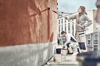

Jaką farbą odświeżyć elewację?
W sprzedaży jest kilka rodzajów farb przeznaczonych do ozdoby i ochrony elewacji. Różnią się właściwościami, dostępnością kolorów i oczywiście cenami.
Do renowacji ścian zewnętrznych warto polecić farby silikonowe, bo mają one zdolność samooczyszczania pod wpływem deszczu. Sprawdzą się więc głównie na tych ścianach, które są w pełni odsłonięte, a nie zacienione przez daszek tarasu lub szeroki okap dachowy.
Tańsze i bardzo popularne są elewacyjne farby akrylowe. Ich głównym składnikiem jest organiczna żywica akrylowa. Farby takie mają niedużą nasiąkliwość, więc ich podatność na brudzenie jest dość mała.
Ich paroprzepuszczalność nie jest zbyt wielka. Tworzą elastyczne powłoki, głównie o powierzchni matowej. Nadają się na podłoża mineralne i organiczne, z wyjątkiem wapiennych oraz silikatowych. Mogą mieć bardzo intensywne, trwałe kolory.
Ścianę można pomalować także farbą silikatową, ale trzeba wiedzieć, że nie nadaje się ona na tynki organiczne (żywiczne – akrylowe, silikonowe).
Tu sprawdzi się farba siloksanowa – czyli silikatowa z dodatkiem żywicy silikonowej. Farby takie mają wysoką odporność na wodę i dużą paroprzepuszczalność.
Wiele z farb fasadowych ma w składzie substancje, które przez określony czas – przeważnie do dwóch lat – zapewniają ochronę przed glonami i pleśniami. Niestety woda deszczowa stopniowo wypłukuje te dobroczynne związki i farba traci moc.
Jeśli fasada brudzi się często i niszczy w wyniku zanieczyszczonego powietrza, wtedy do renowacji warto użyć farby zawierające żywicę typu Pliolite. Mają ponadstandardową odporność chemiczną.
Dzięki temu elewacje mniej się brudzą i dłużej zachowują trwałość. Są także odporniejsze na gazy, które po zetknięciu z wodą tworzą kwasy oraz sole.
Jeśli obok zabrudzeń powierzchnię ściany szpecą drobne rysy i pęknięcia, wtedy można użyć farby maskującej. To gęsta farba polikrzemianowa, akrylowa lub akrylowo-silikonowa, wzbogacona włóknami z tworzywa sztucznego.
Nie jest cudownym remedium na rozpadające się mury, ale może ukryć pod swoją warstwą rysy i pęknięcia nieprzekraczające 0,3-0,5 mm. Z powodzeniem można nią też malować mniej stabilne lub niejednorodne podłoża.
PRZECZYTAJ RÓWNIEŻ: Które farby fasadowe są najlepsze? Wybieramy farby elewacyjne: przegląd
Jak malować otynkowane fasady?
Przed malowaniem należy się upewnić, czy podłoże jest suche i nie ma na nim plam utrudniających przyczepność. Pękające i odpadające tynki wymagają naprawy lub usunięcia. Podobnie łuszcząca się farba. Gdy podłoże jest chłonne lub pylące, trzeba je zagruntować.
Podłożem pod farbę może być również tynk wapienny. Ma z nim do czynienia wiele osób remontujących stare domy. Taki tynk jest znacznie mniej wytrzymały na uszkodzenia od cementowo-wapiennego i cementowego. Powinno się go malować farbami nieorganicznymi.
Bardzo popularne są natomiast tynki cienkowarstwowe – silikonowe, akrylowe, mineralne lub silikatowe. Stanowią one jeden ze składników systemów ociepleniowych. Elewacyjne farby są uzupełnieniem takich systemów i kupuje się je przeważnie razem z tynkiem.
Istnieje zasada, że do tynków silikonowych stosuje się farby silikonowe, do akrylowych – akrylowe i tak dalej.
