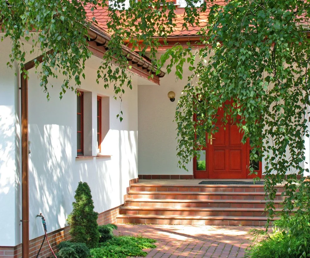

Czasem już po kilku latach elewacja domu ulega zabrudzeniu kurzem lub sadzą, a tynk mogą też porastać glony, a nawet pleśń. Stopień zabrudzenia zależy od miejsca w którym stoi dom. Elewacje szybciej będą wymagać czyszczenia, gdy budynek sąsiaduje na przykład z ruchliwa ulicą lub zakładem przemysłowym. Znaczenie ma także faktura tynku. Mniej podatne na brud będą powierzchnie gładkie. Istotna jest ponadto nasiąkliwość tynku. Im większa, tym mniej szans na to, że deszcz spłucze zabrudzenia. Prędzej wnikną one wraz z wodą głębiej, utrwalając nieładny efekt. Niekiedy odpowiedzialne za zabrudzenie fasady są glony lub grzyby pleśniowe. Zwłaszcza gdy dom stoi w pobliżu lasu lub w okolicy o zwiększonej wilgotności powietrza. Wszystkie te czynniki wpływają na częstotliwość mycia elewacji.
Warto wiedzieć
Mycie tynków - które tynki bardziej chłoną brud?
Wśród bogatej gamy stosowanych obecnie tynków cienkowarstwowych największą nasiąkliwością charakteryzują się tynki mineralne. Dużo mniej nasiąkliwe są tynki silikatowe, akrylowe i silikonowe. Ta druga grupa ma mniejszą podatność na zabrudzenia oraz zachowuje barwę i ładny wygląd przez dłuższy czas. Tynki o fakturze typu kornik będą oczywiście najbardziej podatne na zabrudzenia, bo w ich rowkach lubią osiadać wszelkie zanieczyszczenia. Ten sam rodzaj tynku, jednak o strukturze kamyczkowej lub baranka, będzie mniej podatny na brud, i to tym bardziej, im średnica ziarna jest mniejsza, a w rezultacie tynk bardziej gładki. Tynki mineralne nie są niczym zabezpieczane przed glonami i pleśniami. Co innego tynki polimerowe (silikonowe, silikatowe, akrylowe, siloksanowe). Te zawierają w swym składzie odpowiednie biocydy, czyli substancje aktywnie chroniące przed korozją biologiczną.

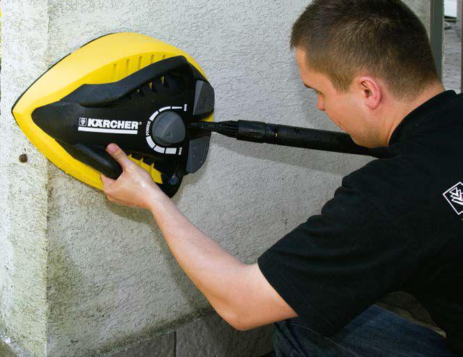

Zabrudzenie likwiduje się najczęściej myjąc elewację wodą pod ciśnieniem. Używa się do tego myjki ciśnieniowej. Do wody powinno się dodać detergentu lub specjalnego środka do mycia fasad, który mają zazwyczaj w ofercie firmy sprzedające systemy ociepleń. Przed myciem elewacji trzeba sprawdzić, czy urządzenie myjące ma odpowiednio ustawione ciśnienie oraz czy dysponujemy właściwą dyszą. Na fragmencie ściany musisz ocenić, jaka odległość dyszy od muru zapewni najskuteczniejsze mycie – zbyt wysokie ciśnienie (powyżej 100–120 bar) może uszkodzić delikatne tynki cienkowarstwowe (zwłaszcza akrylowe i silikonowe).
Coraz popularniejszą i często bezpieczniejszą alternatywą jest metoda Soft Wash (mycie niskociśnieniowe). Polega ona na naniesieniu specjalistycznych, biobójczych i biodegradowalnych preparatów chemicznych (najczęściej metodą oprysku), które rozkładają zabrudzenia organiczne (glony, pleśń, mchy, porosty), a następnie delikatnym spłukaniu powierzchni wodą pod bardzo niskim ciśnieniem (zazwyczaj poniżej 50–80 bar). Ta technika jest znacznie łagodniejsza dla tynku, nie powoduje mikrouszkodzeń, lepiej radzi sobie z nalotami biologicznymi i jest obecnie szeroko polecana przy elewacjach cienkowarstwowych oraz starszych budynkach. Przy silnych zabrudzeniach biologicznych Soft Wash często daje lepsze i trwalsze efekty niż klasyczne mycie wysokociśnieniowe.
Czyszczona powierzchnia elewacji powinna być w następnej kolejności dokładnie przemyta czystą wodą i pozostawiona do wyschnięcia. Umytą elewacje być może trzeba będzie ponownie pomalować, zwłaszcza jeśli nie cały brud udało się usunąć. Jeżeli zabrudzenia są niewielkie, samo mycie elewacji może się okazać w pełni wystarczające. Mycie i malowanie elewacji to właściwie typowy zabieg konserwacyjny, który powinien być przeprowadzany regularnie co kilkanaście lat.
