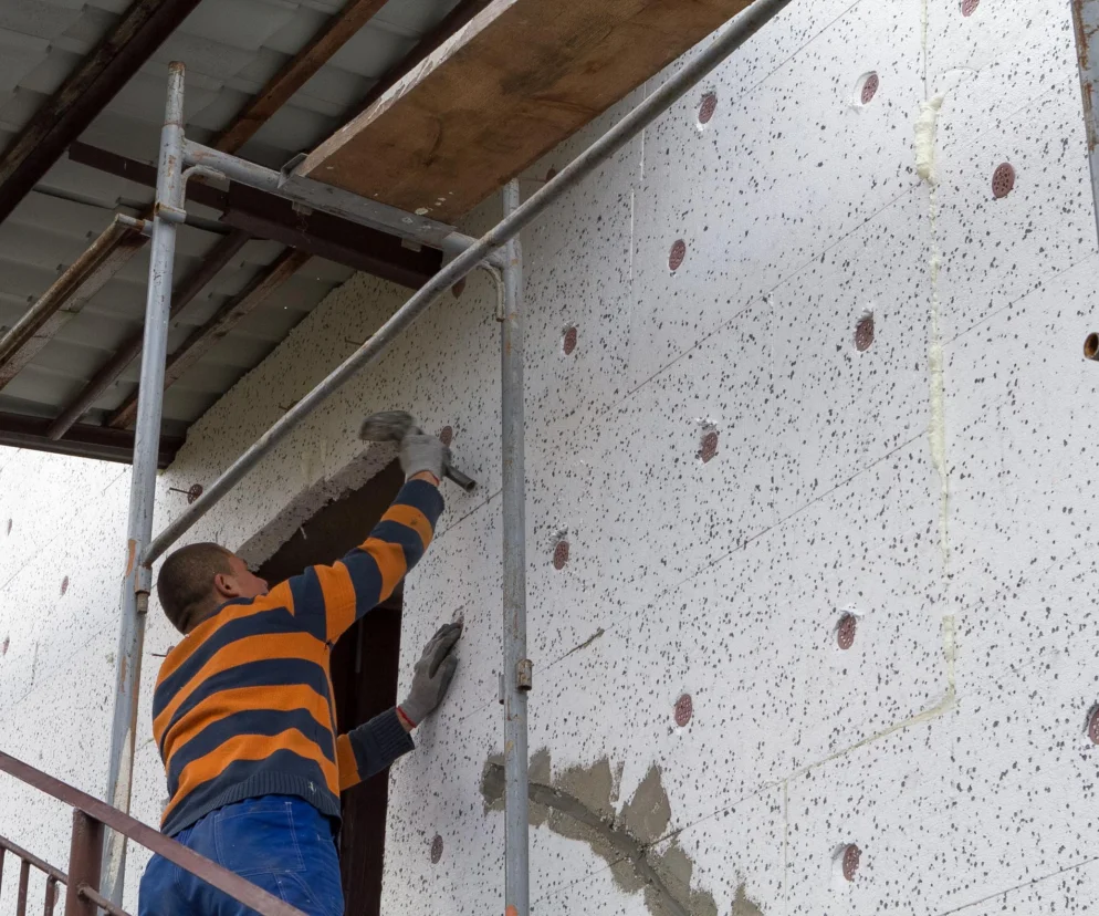

Montaż styropianu – zalety i praktyczne wskazówki
Ocieplanie domów styropianem to technologia znana wykonawcom od lat. Płyty są gotowe do przyklejenia. Są lekkie i mają poręczne wymiary. Mogą mieć krawędzie wyfrezowane tak, żeby jedną wsuwać w drugą, co zapewnia stworzenie szczelnej powłoki. Styropian łatwo docinać na potrzebny wymiar. Można to robić zwykłą piłą. Ważna jest staranność przyklejenia i nakładanie zaprawy metodą obwodowo-punktową. Kiedyś były z tym problemy, bo wykonawcy woleli kleić płyty na placki, co jest szybsze, ale może skutkować oderwaniem termoizolacji od ścian przez silny wiatr.
Mocowanie kołkami nie jest obowiązkowe w domach jednorodzinnych. Zaleca się to robić tam, gdzie wieją silne wiatry, żeby lepiej chronić ocieplenie. Po przyklejeniu płyt drobne szczeliny trzeba uzupełnić pianką poliuretanową, a całość powierzchni wyfrezować, żeby stworzyć równą i gładką powierzchnię pod tynk cienkowarstwowy. Prace ociepleniowe z wykorzystaniem styropianu przebiegają szybko. Jedynym zastrzeżeniem jest konieczność ochrony styropianu grafitowego przed nadmiernym działaniem słońca.

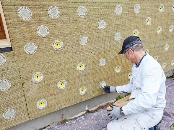

Nawet najlepszy materiał izolacyjny nie spełni swojej funkcji, jeśli zostanie źle zamontowany. Jednym z najczęstszych błędów jest nieprawidłowe klejenie płyt – zbyt mała ilość kleju lub brak ciągłości obwodu powoduje mostki termiczne.
Innym problemem jest niewłaściwe kołkowanie, brak dylatacji lub zbyt cienka warstwa zbrojąca. Błędem bywa także dobór niewłaściwego materiału do rodzaju ściany oraz warunków lokalnych.

Wełna mineralna na elewacji
Autor: WEBER/ Materiały prasowe Wełna mineralna na elewacji. Montaż łączników mechanicznych (kołków) należy wykonywać po pełnym związaniu zaprawy klejowej, tj. po około 48 godzinach (przy grubości warstwy ≤ 10 mm).
